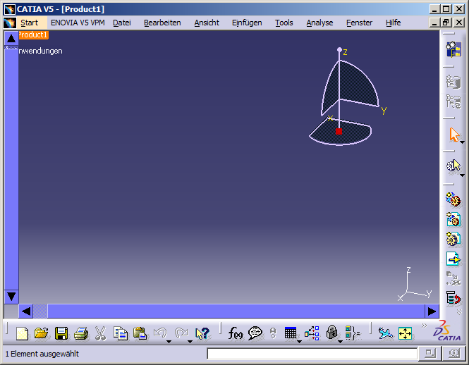

bei mir sind die Scrollleisten und der Kompass unnatürlich groß.
Wo kann man denn die Größe von den beiden Ändern?

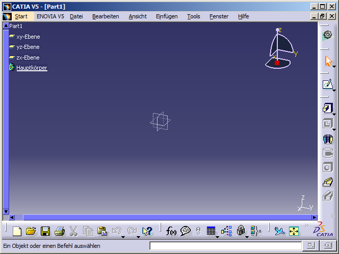

Hardware ist Thinkpad W500 mit Ati FireGL V5700, Software ist V5R19 auf Windows Server 2008.
Ich habe mal den Settings-Ordner neu erstellen lassen und dann folgenden Screenshots gemacht. In V5R17 siehts für mich normal aus, in V5R19 ist alles deutlich größer.
Auflösung habe ich nicht verstellt, Beamer oder Displays habe ich auch nicht gewechselt.

1. Sieh mal unter Tools/Anpassen -> Optionen -> "Große Symbole" deaktivieren
2. Hast du die Settings für R19 neu erstellt oder von R17 übernommen? Wenn übernommen, dann löschen und neu erstellen!
Mal sehen ob's funktioniert.
