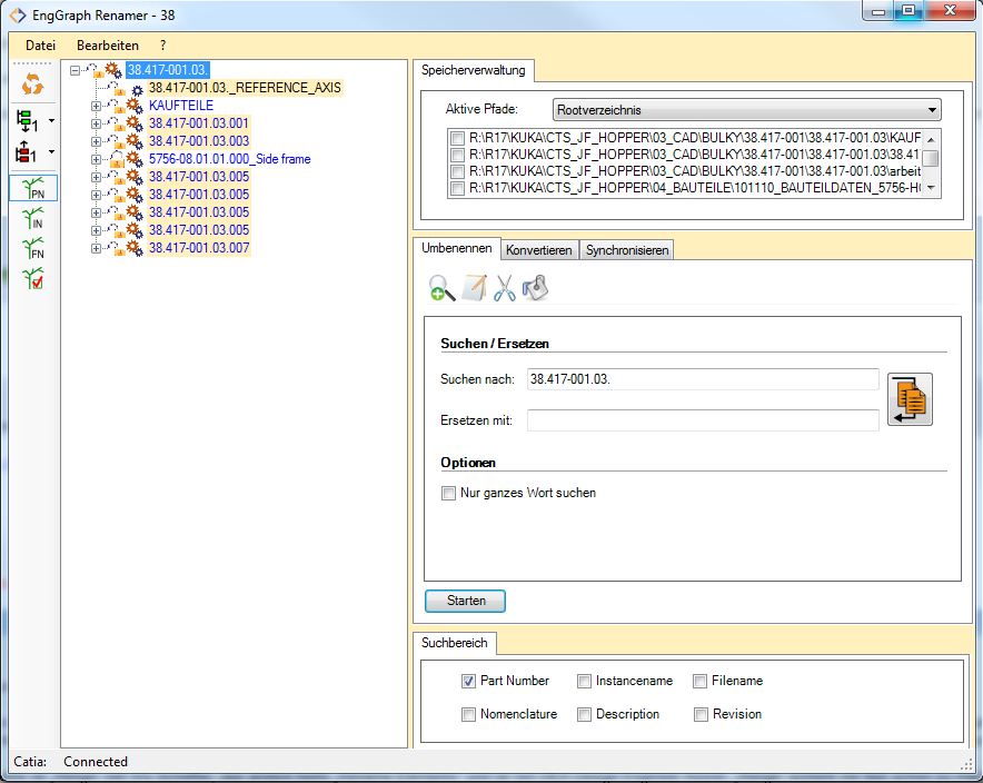

Christian.O
Beiträge: 1212
Registriert: 17.07.2009
erstellt am: 15. Okt. 2010 11:22    Editieren oder löschen Sie diesen Beitrag!  <-- editieren / zitieren -->   Antwort mit Zitat in Fett Antwort mit kursivem Zitat    Unities abgeben: 1 Unity (wenig hilfreich, aber dennoch)2 Unities3 Unities4 Unities5 Unities6 Unities7 Unities8 Unities9 Unities10 Unities Nur für Konstrukt1352 10 Unities + Antwort hilfreich
Servus,
als wir dieses Programm zusammen mit einem Rechner bekommen haben war ich noch nicht in dieser Firma. Laut gerücht hatte es schon einen stolzen Preis.
Am besten rufst du dort mal an oder lässt dir ein unverbindliches Angebot zukommen. Die Kontaktdaten sind unter links.

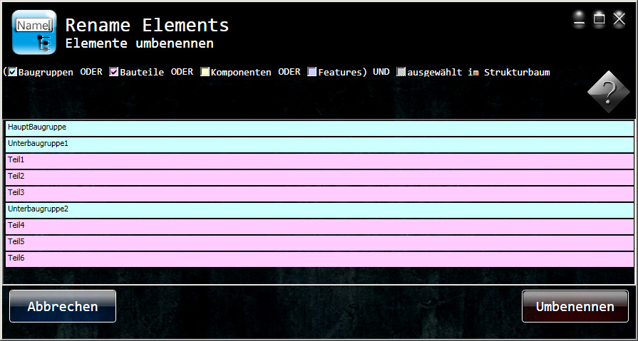

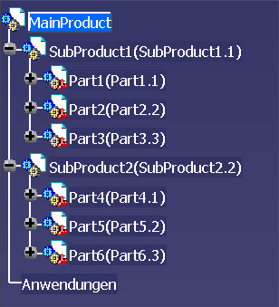

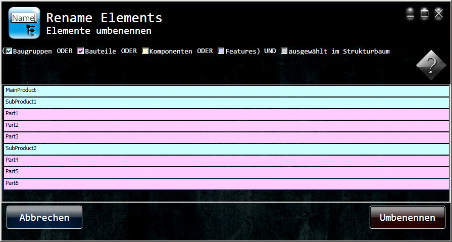

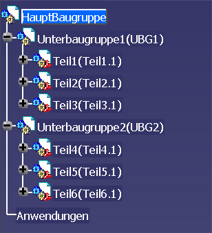

erstellt am: 11. Nov. 2010 14:36    Editieren oder löschen Sie diesen Beitrag!  <-- editieren / zitieren -->   Antwort mit Zitat in Fett Antwort mit kursivem Zitat    Unities abgeben: 1 Unity (wenig hilfreich, aber dennoch)2 Unities3 Unities4 Unities5 Unities6 Unities7 Unities8 Unities9 Unities10 Unities
Hallo zusammen, Hallo franz.mtt,
bitte entschuldigt die lange Pause. Viel zu tun (wem erzähle ich das)
Also, ich beantworte zunächst kurz deine Fragen franz.mtt:
Frage: Bleiben die Verknüpfungen von Product/Part/Zeichnungen erhalten?
Antwort: Mein Test war:
1. Erstellen einer Baugruppe mit Unterbaugruppen und Bauteilen
2. Erstellen einer Zeichnungsableitung
3. Umbenennen
Das hat soweit alles prima funktioniert. Meine Testbaugruppe konnte umgehend wieder geöffnet werden, die (umbenannten) Bauteile waren auch alle wieder korrekt da und auch die Dateinamen waren angepasst. Ich habe dann versucht, die Zeichnung zu öffnen. Das ging nicht, CATIA meldete, dass die Datei nicht vorhanden ist.
Ich habe daraufhin (frech wie ich bin) den Damen und Herren von DEA Design Engineer Assist GmbH folgende Email geschrieben:
„Hallo liebes DEA-Team,
ich habe eine Frage zu eurer App „Rename Elements“. Wenn ich ein Element umbenenne, von dem es eine Zeichnungsableitung gibt verliert die Zeichnung den Bezug und ich muss diesen von Hand wieder herstellen. Gibt es da eine elegante und  schnelle Möglichkeit?  Außerdem würde mich interessieren, ob es eine Möglichkeit gibt, mehrere Elemente auf einmal umzubenennen ohne jedesmal den Namen neu einzutippen. Über eine kurze Antwort wäre ich sehr dankbar. Vielen Dank“
Ich habe relativ schnell folgende Antwort erhalten:
„Sehr geehrter Herr ___,
vielen Dank für Ihre Anfrage. Leider ist die Aktualisierung des Bezugs von Zeichnungen zu umbenannten Baugruppen nicht Teil des Leistungsumfangs der aktuellen Version Nr.1.13 der FlowerApp „Rename Elements“.
Da in einem linearen Arbeitsablauf die Zeichnungsableitung meist erst nach Abschluss der Konstruktion erfolgt haben wir uns entschlossen die Aktualisierung der Zeichnungsverweise für diese App auszuklammern. So konnten wir Ihnen die App schneller und günstiger anbieten.
Wir raten Ihnen daher den Arbeitsschritt der Zeichnungsableitung erst nach der Umbenennung durchzuführen.
Auch die automatische Umbenennung mit Vorgabewerten, so wie etwa bei der FlowerApp „Renumber Elements, filtered“, ist derzeit noch nicht möglich.
Wir sind momentan dabei den Rücklauf zu dieser App auszuwerten. Da die Vorgabewerte vielfach gewünscht wurden, werden wir diesen Punkt für das nächste Update der App vorsehen. Das Update werden wir Ihnen als Inhaber einer Applizenz kostenlos zu Verfügung stellen.
Ferner arbeiten wir gerade an der FlowerApp „Rename Wizard“. Diese wird Umbenennen über Masken und Vorgabewerte ermöglichen. Weiterhin wird es im „Rename Wizard“ möglich sein, optional Bezüge von Zeichnungsableitungen umzulenken auf umbenannte Bauteile. Dazu muss dann ein Verzeichnis ausgewählt werden, welches nach Zeichnungen durchsucht werden soll.
Wir bitten Sie daher noch um ein wenig Geduld und hoffen, dass Sie trotz dieser Einschränkungen mit dem Preis-Leistungsverhältnis unserer App zufrieden sind. Nochmals vielen Dank für Ihre wertvolle Rückmeldung. Sollten Sie weitere Fragen oder Anregungen haben sind wir dafür jederzeit dankbar.
Mit freundlichen Grüßen…“
Nun gut, das behebt zwar das Problem an sich noch nicht, aber ich bin überrascht über die schnelle Antwort und gespannt, wann das Update bzw. eine neue App dann verfügbar ist. Ich halte die Interessierten hier auf dem Forum auf dem Laufenden, was die Aktualisierung dann kann und wann sie verfügbar ist. Für mich ist das erstmal kein Problem, ich mache jetzt eben zuerst die Konstruktion und erst ganz am Ende die Zeichnungsableitung.
Frage: Muss der neue Name immer einzelnen neu eingegeben werden oder gibt es einen Automatismus?
Antwort: Der Name wird für jedes Element einzeln vergeben. D.h. du hast 3 Elemente „Tick“, „Trick“ und „Track“. Nun startest du das Tool. Dir wird in einer Liste angezeigt, welche Elemente du umbenennen kannst (lässt sich per „Häkchen“ verfeinern oder ausdehnen). Und dann kannst du einfach der Reihe nach runter die Namen ändern. „Tick“ wird z.B. zu „Tick Neu“, „Trick“ bleibt so wie er ist und „Track“ wird zu „Onkel Dagobert“. Du klickst einfach noch auf „Umbenennen“ und voila, alles wird so umbenannt wie du es eingegeben hast. Wenn mehrere Elemente gleich heißen sollen => Copy & Paste. Ansonsten siehe Email.
Mehrfach den gleichen Namen vergeben wird also nachgereicht, die abhängigen Zeichnungen sind nur mit einer anderen App anpassbar.
Ich könnte mir vorstellen, dass für dich demnach die neue App interessanter ist, von der in der Antwort-Email die Rede ist.
Im Anhang nun noch ein paar Screenshots, die ich während der Arbeit damit gemacht habe. Ich gebe zur Sicherheit die Quelle nochmal mit an:
Quelle bei allen App-Bildern: DEA Design Engineer Assist GmbH.

wir benutzen dieses Programm:
EngGraph Renamer
Das Problem mit der Zeichnungen haben wir auch.
Bevor wir umbenennen öffnen wir die Zeichnungen im Hintergrund und somit bekommen diese die Änderungen mit.

Hier meine Erfahrungen:
Kosten:
wir haben den Standortlizenz für 3900€ gekauft, somit kann jeder (ca. 80 Mitarbeiter) das Tool gleichzeitig verwenden. Es gibt auch als Einzelplatzlizenz das (ich glaube) 380€ kostet. Die Preise sind von 2010, die aktuelle muss du selber anfragen.
Das Gute ist aber dass du keine jährliche Gebühren bezahlen musst wie bei andere Anbieter.
Nachteil ist aber das du auch kein Supportanspruch hast. Du bekommst lediglich eine E-Mail dass ein Update zur Verfügung steht.
Technik:
--> Das Tool beschränkt sich lediglich nur auf Umbenennen.
Wichtigste Funktionen: Suchen/Ersetzen; Auffüllen oder Kürzen; KOnvertiren: Kleinschreibung -> Grossschreibung(oder umgekehrt), Synchronisieren PartNumber-->InstanceName, PartName-->Filename ... (Rest siehe Doku auf Hersteller-Homepage)
- Sowas wie Save-Management Funtkion (zum Beispiel: Daten kopieren) gibt es nicht, wobei für uns dies kein Problem ist weil Catia ja alle Möglichkeiten dazu bietet.
- Unterstützt sowohl die "normale" Arbeitweise als auch das mit DL-Names
- Über ein Funktion "Save-Control" kannst beeinflussen welche Daten geändert werden sollen. Dass heisst du kannst zum Beispiel sagen dass die Daten die im Verzeichnis X sich befinden, nicht abgeändert werden sollen.
--> Was aber richtig nervt aber wir haben uns dran gewöhnt: Das Tool kann sich nur mit dem erst gestarteten Catia sich verbinden. Ich habe auch per Mail nach Änderung angefragt und mir mitgeteilt dass in nahe Zukunft keine Lösung dafür gibt.
Erfahrungen mit "Support":
Ich habe als CAD-Admin am Anfang immer wieder Bugs und Anfragen per Mail, trotz kein Supportanspruch, geschickt. Wenn ein Fehler aufgetaucht ist wurde diese innerhalb ein paar Wochen gelöst und veröffentlicht.
Wir haben das Tool seit 1Jahr und hatte am Anfang einige Bug's. Mittlerweile läuft einwandfrei und meine Kollegen und ich sind sehr zufrieden damit.
Du kannst eine Testversion (30Tage) beantragen und einfach ausprobieren.
