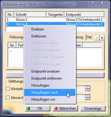

ich habe eine Fläche mit Mehrfachschnitten erstellt und möchte nun nachträglich eine Skizze einfügen, die dann Teil der erstellten Fläche werden soll.
Wenn ich eine Skizze erstelle und sie dann über Objekt Skizze > neu anordnen oben in den Strukturbaum einfüge, dann verschwinden alle Elemente ab der Einfügestelle.
Wie kann ich das verhindern und die Skizze in der Definition der Fläche mit Mehrfachschnitten berücksichtigen?

Du arbeitest im hybrid-Modus?
Hast du in deiner neuen Skizze Bezüge zu deiner Fläche mit Mehrfachschnitten? Dies darf nicht sein!
Ich denke du arbeitest hybrid. Da ist es normal. dass nur die Elemente, die oberhalb des aktiven Elements dargestellt werden! Verschiebe deinen Schnitt nach oben und setze dann deine Fläche "in Bearbeitung". Dann kannst du durch ein Doppelklick auf der Fläche diese bearbeiten und mit der rechten Taste über das Kontextmenü neue Schnitte hinzufügen.
