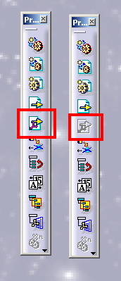

keine Ahnung warum, aber bei uns ist im Assembly Design die Funktion "Inserts an Existing Component With Positioning" verschwunden bzw. ausgegraut.
Es ist kein Lizenz-Problem und es hat auch nichts mit der Environment-Datei zu tun.
Wenn CATIA mit den Default-Settings gestartet wird, ist die Funktion verfügbar.
Mit unseren angepassten CATSettings ist die Funktion aber ausgegraut.
Bevor mir jetzt noch die Haare grau werden, wäre es schön wenn mir einer sagen könnte welche Option ich wie setzten muss, dass die Funktion wieder verfügbar ist.

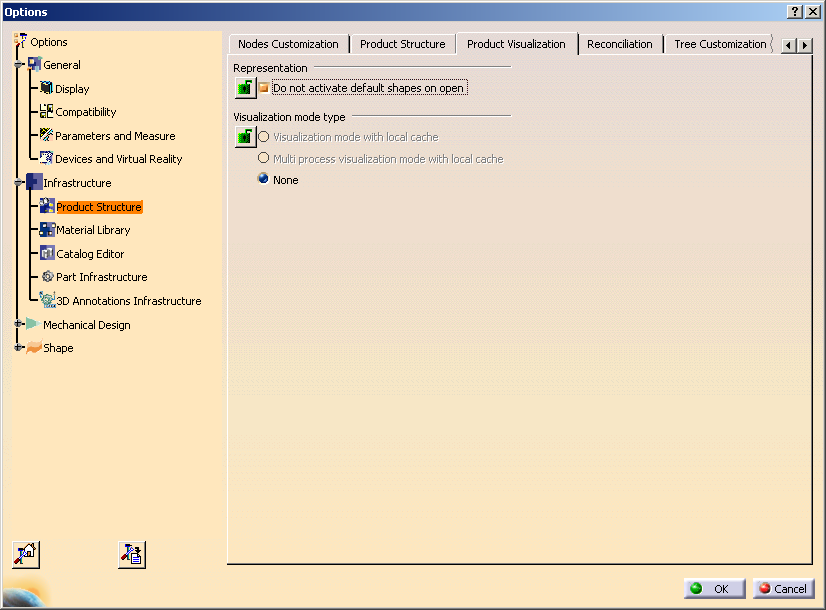

Lösung gefunden.
Es ist die Option "Do not activate default shapes on open" (siehe Bild) die nicht gesetzt sein darf.

Kann nicht stimmen, weil bei uns ist diese Option aktiv und sogar gesperrt.
Die Funktion ist aber nicht ausgegraut sondern kann verwendet werden.
Das ganze bei mir unter der WB Assy Design
Muss also ein anderer schalter sein oder ein Bug.
Mein System: V5R19SP03

In V5R19SP6 ist so wie ich beschrieben habe.
In älteren Releases oder SP ist "Inserts an Existing Component With Positioning" nicht ausgegraut wenn die Option "Do not activate default shapes on open" gesetzt ist.
Es ist dann aber trotzdem nicht möglich das einzufügende Teil zu positionieren, da keine Geometrie des einzufügenden Teils zu sehe ist.
Vermutlich hat es deshalb Dassault geändert.

Aber da wäre dann sämtliche logik umgangen.
Beispiel, wenn der schalter aktiv ist und die Funktion ausgegraut ist. Ich aber nachträglich lade, was ja bei großen baugruppen echt sinnvoll ist, dann wäre der schalter noch immer grau und dann?
Ich denke eher, dass es ein Bug ist. Sollte man einen PMR eröffnen.

Es ist ja nicht alles logisch auf dieser Welt - gerade im IT Bereich.
"Do not activate default shapes on open" ist gesetzt.
Ich öffne eine große Baugruppe und mit "Activate Terminal Node" lasse ich mir die Geometrie anzeigen.
Ich öffne von dieser Baugruppe in einem Fenster eine Unterbaugruppe ("Open in New Window").
In diesem neuen Fenster sehe ich wieder keine Geometrie.
Genau so wäre es bei der Funktion "Inserts an Existing Component With Positioning".
Im Dialog sehe ich die einzufügende Geometrie gar nicht und kann daher auch keine Geometrie zum Positionieren oder für Constraints auswählen.
Für mich ist das kein Bug - wenn man darüber nachdenkt kann man es irgendwie nachvollziehen.
Ich überlege jetzt erst einmal wie man komfortabel "Do not activate default shapes on open" über ein Macro/Icon an und ausschalten kann.
Am besten mit visueller Rückgabe des aktuellen Status auf der Bedienoberfläche.
