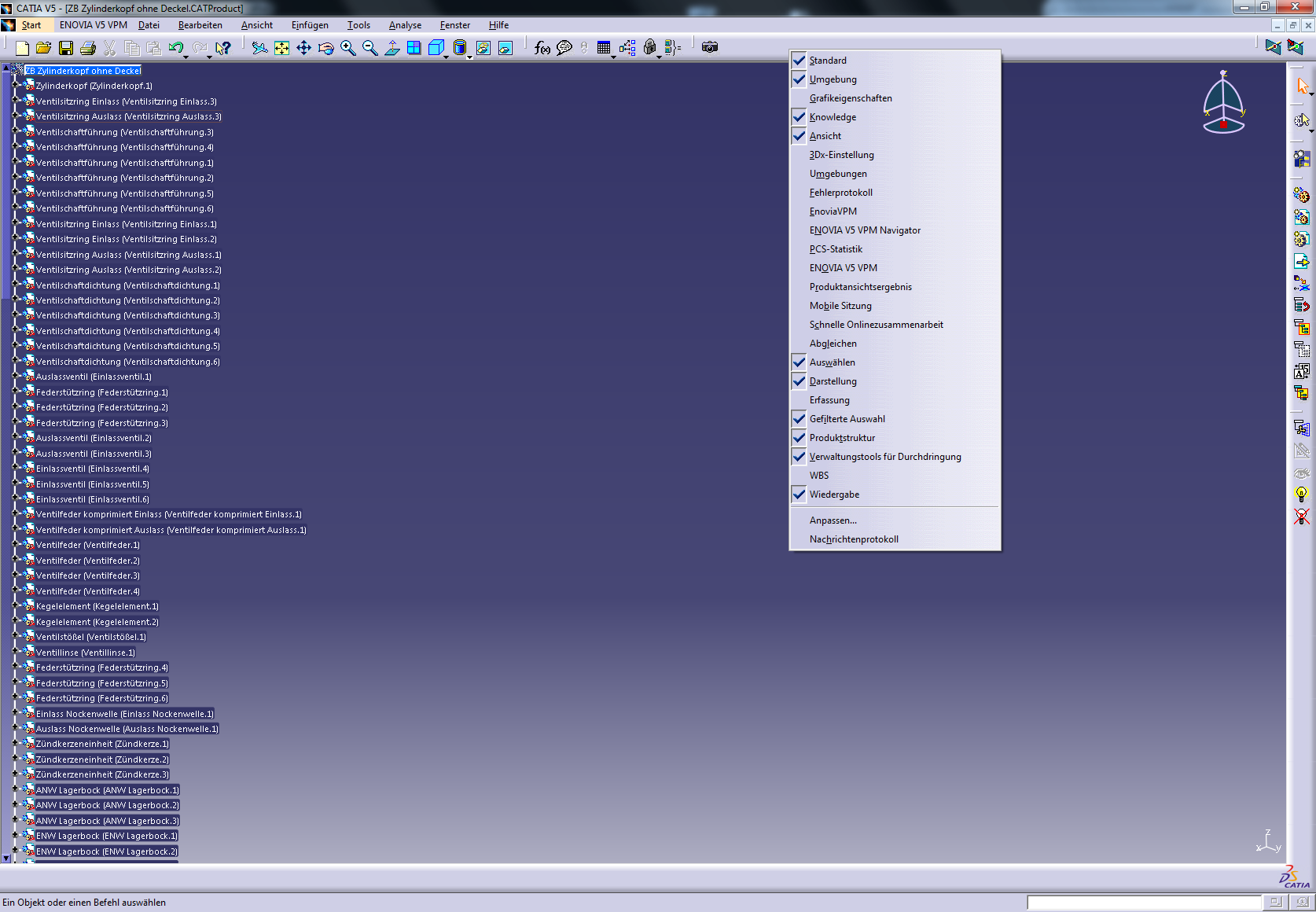

ich arbeite mit CATIA V5 R20 eine ganze Weile. Jetzt musste ich aber feststellen, dass plötzlich aus dem Assembly Design einige Schaltflächen einfach verschwunden sind, die ich auch nicht wieder einblenden kann. Habe schon alle nicht abgehakten Toolleisten ausprobiert.
Besonders wichtig sind dabei die Bedingungsschaltflächen und der Aktualisieren Knopf. (siehe Screenshot)
Gibt es irgendeinen Trick, mit dem ich die Schaltflächen wieder einblenden kann? Wie kann es überhaupt dazu kommen, dass sie urplötzlich nicht mehr zu finden sind?

Wechsel mal in die Assembly-Worbbench. Du befindest dich gerade in der Worbench "Product Structure.
