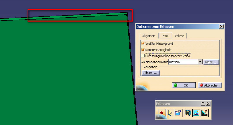

Guten Morgen
Ich bin aktuell dabei von einem Modell eine Grafik (z.B. jpg, png...) zu erzeugen.
Über Tools -> Bild -> Erfassen habe ich das Problem das die Kanten stark verpixelt sind. Siehe Screenshot (rote Markierung)
Ich habe es mit diverse Einstellungen z.B. Konturenausgleich, Wiedergabequalität (siehe Screenshot) sowie mit der Anzeige in Tools Optionen versucht. Jedoch ohne Erfolg.
Einzig wenn die Pixelauflösung erhöht wird, kann die Qualität verbessert werden. Dadurch entstehen jedoch ziemlich grosse Bilder.
Kennt jemand eine Möglichkeit die Kanten zu glätten?
Gruss Jonathan

Hallo johang,
Du kannst vorübergehend die Tools / Optionen umstellen:
Allgemein / Anzeige / Darstellung / Konturenausgleich:
Superabtastrate 16x
Achtung: Verlangsamt die Performance enorm!

Hallo Mörchen
Super, besten Dank für deine schnelle Antwort. Es hat wie beschrieben funktioniert. Mit der XM2 Lizenz.
