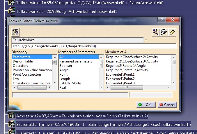

Hi.
Ist es möglich, eine Formel abhängig von einem Parameter zu definieren, alos praktisch eine Fallunterscheidung zu machen.
Beispiel:
Paramter alpha ist definiert, z.B 20°
eine Formel berechnet dann z.B P= 4*alpha
für den Fall, dass alpha > 20° ist soll aber berechnet werden:
P = 10 * alpha
Das ganze ist jetzt nur ein Beispiel.
Kann man so etwas abfragen vor der Berechnung?

Hi Mörchen.
Das muss ich mir mal anschauen. Da werden wohl noch Fragen kommen.
In meinem speziellen Fall geht es eigentlich um einen Winkel der entweder =90° ist oder eben ungleich 90°. Wie mache ich das dann am besten?
Ich bräuchte doch nur eine Bedingung abfragen, also am besten das = 90°
Wenn das dann mit nein beantwortet wird, soll eine andere Formel benutzt werden. Oder muss man immer beide Fälle abfragen. Wenn ja wie frägt man undlgeich ab, etwas so "<>" ?
Ich hoffe du vertehst was ich meine.

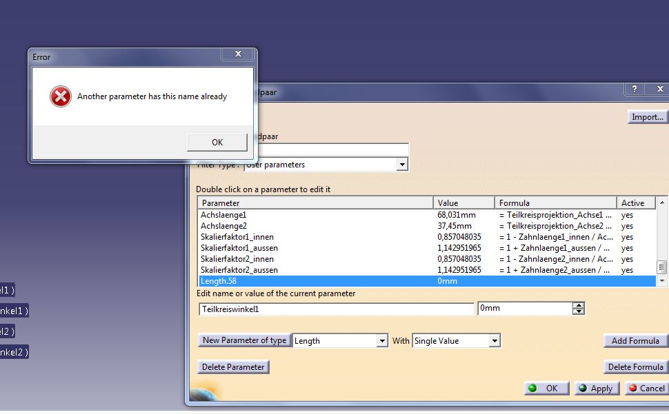

PS. erste Rückmeldung: ich kann die Formel 2 nicht mit "P" benennten  --> another parameter has this name already, obwohl ich Formel 1 deaktiviert habe.

Hallo BX-8017,
schwierig, die Diagnose zu stellen ohne das Modell vor Augen zu haben...
Welcher Parameter wird denn angemeckert?
Wie schreibst Du Deine Formeln überhaupt im Formeleditor, Schreibst Du wirklich oder klickst Du die Parameter zusammen? Das Klickverfahren ist besser.
Kannst Du mal bitte einen Screenshot der Formeln und der Fehlermeldung machen?

Hallo Mörchen.
Manchmal Klicke ich, manchmal schreibe ich selbst, mal so mal so.
Es wird der Parameter angemeckert, den ich doppelt erstellen möchte!
Die Fehlermeldung kommt, sobald ich auf Add Formula gehe, auch wenn der Paramter deaktivert ist. Klingt für mich auch logisch,da es den Paramternamen ja schon gibt......

der erste Fehler ist schonmal, dass Du versehentlich einen Parameter Typ Length als Winkel verwenden willst.
Und wenn Du den Parameter schon hast, wozu willst Du ihn dann nochmal erzeugen?
Du verwendest den, den Du schon hast, ein zweites Mal.

Hallo.
Ja, das war jetzt im Eifer des Gefechts. Ich habe das nur schnell nachgestellt. Es ist natürlich ein Parameter vom Typ angle.
Warum ein zweites Mal? Darum geht es doch in meiner Frage!
Ich möchte einem Parameter zwei verschiedene Formeln zuweisen und je nach Fall soll die 1. oder die 2. Formel verwendet werden.
So beschreibst du es ja oben in deinem Schritt1 und 2.
Also, bei einem Achswinkel von <> 90° soll die Formel lauten wie im Bild, bei = 90° soll sie heissen atan (z2/z1)

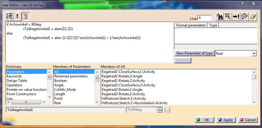

dann hilft wirklich nur noch die Regel:
if
alpha > 20deg
{P= 4*alpha}
else
{P=10 * alpha}
Mörchen
Edit: Ich hatte oben die "deg"s vergessen!!!!

Das wäre natürlich phänomenal, wenn das so klappen würde. Wird gleich getestet.
geht nicht, zumindest nicht direkt im Formeleditor.
Wo definiere ich diese Regel?

Hi.
Also wenn ich das, wie im Bild angehängt, mache, bekomme ich invalid Struktur!
Das ganze soll ja vom Achswinkel abhängig sein. Wir dieser dann auch rechts in diesm LAW abgelegt oder kann man ihn auch als Parameter definieren.
Der Auszurechnende Teilkegelwinkel muss dann wohl als Parameter im Parameterbaum gelöscht werden, oder?
So jetzt bitte der Reihe nach. Was ist noch faul?
BX-8017
PS. Habe  jeweils eine ")" hinten vergessen. Daran liegt es aber nicht.

erstellt am: 05. Okt. 2010 20:10    Editieren oder löschen Sie diesen Beitrag!  <-- editieren / zitieren -->   Antwort mit Zitat in Fett Antwort mit kursivem Zitat    Unities abgeben: 1 Unity (wenig hilfreich, aber dennoch)2 Unities3 Unities4 Unities5 Unities6 Unities7 Unities8 Unities9 Unities10 Unities Nur für BX-8017 10 Unities + Antwort hilfreich
Hallo BX-8017,
Du benutzt das falsche Law (Dieses Law dient zur Erzeugung von Kurven). Das richtige Icon ist im Workbench "Knowledge Advisor", siehe Bild.
