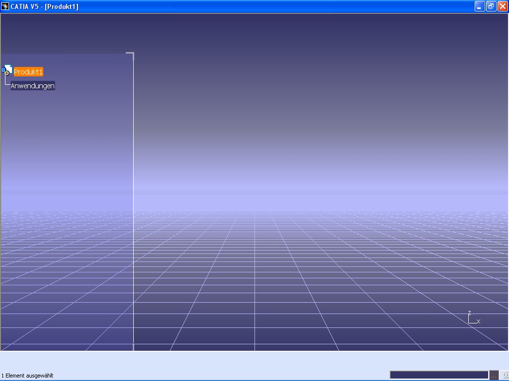

Hallo allerseits,
ich hoffe sehr ihr könnt mir helfen.
Habe seit 3 Tagen Catia V5 R 19 Sp2 auf meinem älteren Rechner installiert: Athlon 64 3700 Mhz, 2 Gb RAM, 256 MB Nvidia Geforce 6600. Es lief 3 Tage bei 15 bis 16 stündiger Benutzung einwandfrei. Gestern war ich dann mit einem Produkt beschäftigt. Irgendwann beendete ich Catia und startete das Programm neu, da ich das Gefühl hatte das es langsam lief. Seit dem startet Catia mit einem seltsamen Screen ( Siehe Bild) bei dem man NICHTS machen kann. gar nichts. Kein Start der Oberflächen etc. Man kann mit de Maus herumfahren in diesem Gitterraum..und thats it. Unten gibts noch ein Fenster..wenn man da was eingibt kommt egal was man schreibt: Schnelleingabekonsole: Syntaxfehler. Catia startet also nicht mehr. bzw immer diese Sackgasse...
Wenn ihr jetzt sagt: Neuinstallation: Habe ich schon gemacht... mehrmals..und der selbe Fehler wieder!! Ich muss dringend was arbeiten. So was hatte ich noch nie.  Ich hoffe ihr könnt mir helfen.
Noch was: Der Pc ist nicht am Internet angeschlossen.
Vielen Dank schon mal
Gruß Sirworkalot

Servus,
und Willkommen im Forum.
du befindest dich in der Benutzerumgebung "P3". Unter Tools -> Options -> General -> Registerkarte "General" -> User Interface Style kannst du auf P2 oder P1 umstellen.
Falls in der Registerkarte nichts mehr zu sehen ist kannst dir noch diesen Link durchlesen.
Edit: Hab mir gerade dein Bild angesehn. Klick im Windows auf Start -> Alle Programme -> Catia -> Tools -> Settings Management. Der Rest steht dann weiter oben.

hat geklappt . Super vielen Dank!!!
