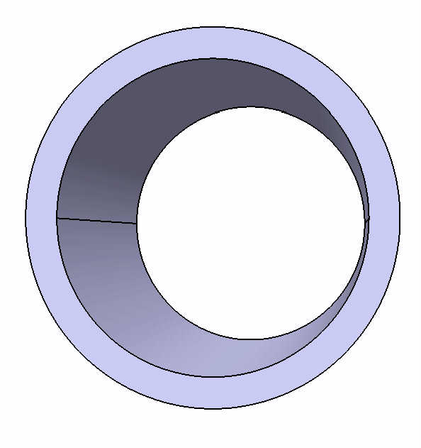

irgendwie hat sich bei mir eine Ansichtseinstellung versehentlich verstellt und ich weiß nicht, wie ich das wieder umstelle.
Auf dem Bild in der Anlage ist ein Rohr zusehen. Leider läuft das nach hinten nicht parallel sondern wir kleiner. Das sollte bei einem konstanten Durchmesser ja nicht sein.
Weiß jemand, welche Einstellung ich da versehentlich verändert habe???

Servus,
du hast den Ansichtentyp von Parallel auf Perspektiv umgestellt. Zum umstellen klickst du auf View -> Renderstyle -> Parallel

Das war's. super...danke.
