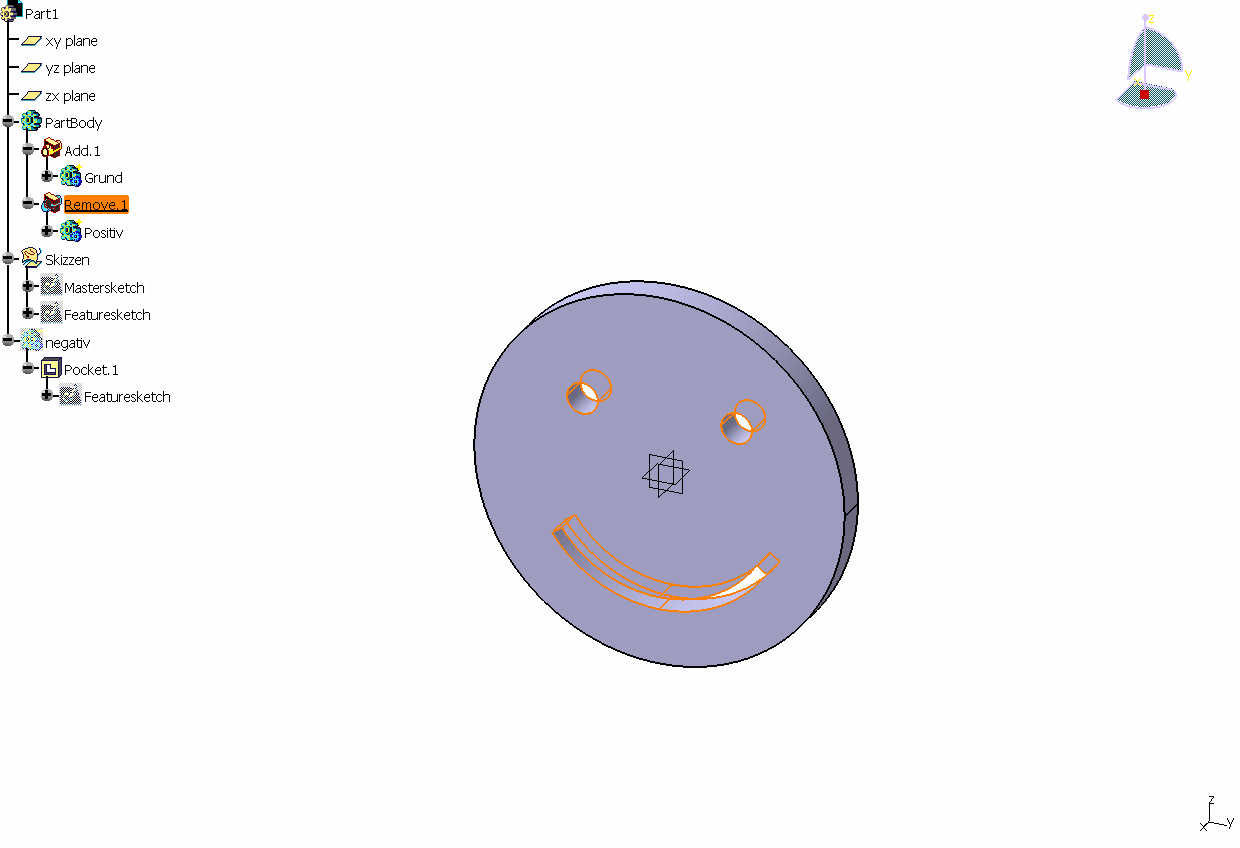

Hallo Zusammen,

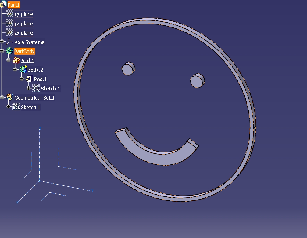

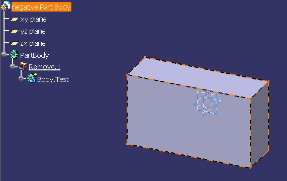

es gibt mit R19 noch die Möglichkeit einen negativen PartBody zu erzeugen (siehe Bild). Einfach einen Body dazuaddieren und im nachhinein über die rechte Maustaste auf die Boolsche Operation und Change to remove. Dieser Fehler ist meinerseits schon bei Dassault eingetütet und soll mit V5R20GA gelöst sein.
Nur mal so am Rande
MfG Martin

Hallo ihr Beide!
Da hab ich doch was angestossen...

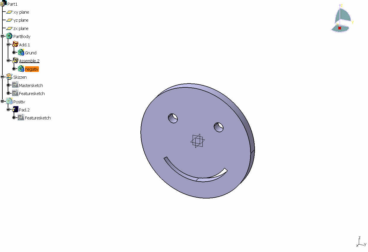

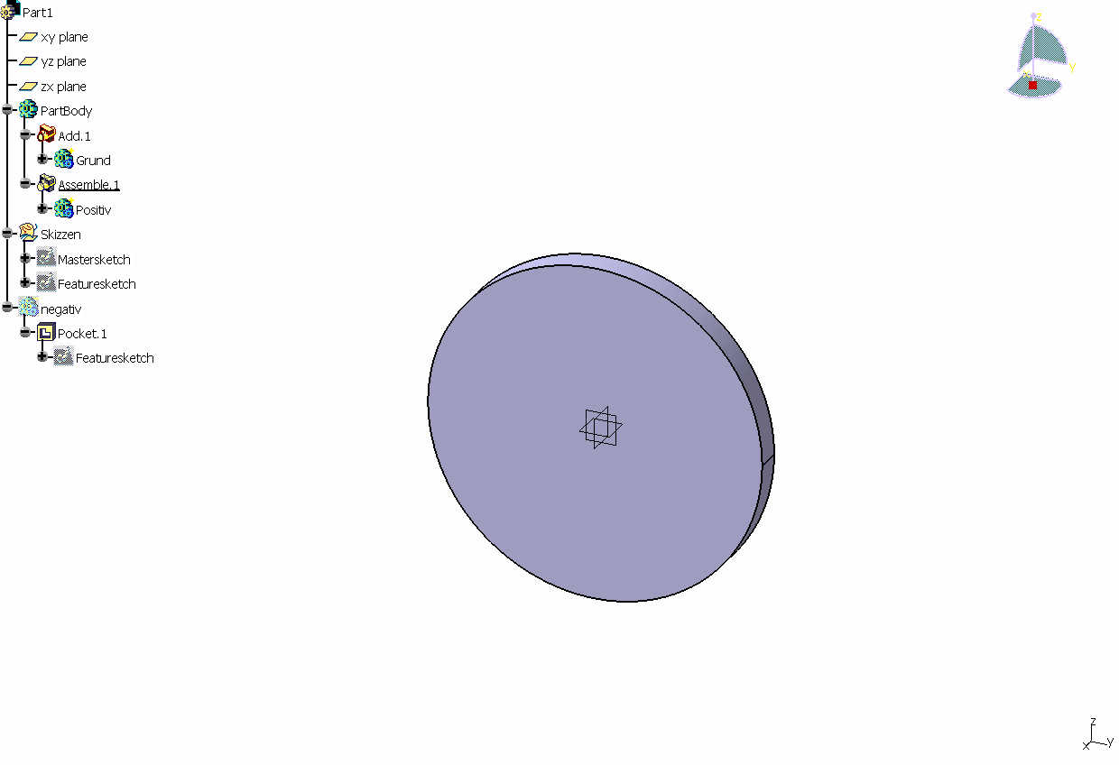

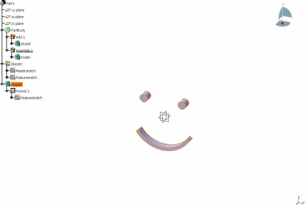

also@Martin: Das was Du beschreibst ist eigentlich doch kein "negatives" Körper, da es immer noch ein "Plus" im BodyIcon trägt. Negativ meines wissens ist das Körper "nur" wenn bei dem Befehl "assemble" als Resultat ein Abzug erzeugt wird.
Únterschied wird klar wenn Du ein positives  Körper erstellst(1. KE ist Volumen, gekennzeichnet mit "+") und ein negatives (1. KE ist z.B Bohrung, gekennzeichnet mit "-") und dann diese nacheinander zu einem Body mit der vorhandenen Geometrie mit Hilfe vom Befehl Assemble zusammenbaust.
Grüsse
Sergej

So anbei noch ein Paar Bilder, die das Ganze erläutern...
Und ich muss noch dazu sagen, daß es bei OEM's meistens nicht erlaubt ist den "assembly" Befehl zu benutzen.
Grüsse
Sergej

und die letzten...
Grüsse
Sergej

Hallo SergejH,
in meinem beschriebenen Fall ist der PartBody ein negativer Körper. Nur siehst du das nicht an dem Vorzeichen, weil der PartBody  kein Vorzeichen hat bzw. braucht, da ja der Partbody immer positiv sein sollte. Daher füg einfach mal in meinem Beispiel in weiteren Body ein und ändere den zu einem PartBody (RMT auf den neu eingefügten Body - body..object - Change Part Body). Dann wirst du sehen, dass der ehemalige PartBody ein negativer Körper ist, weil jetzt ein Minus als Vorzeichen vorhanden ist.
Das Vorzeichen eines Bodies wird immer durch das erste feature in seinem Baum bestimmt.
