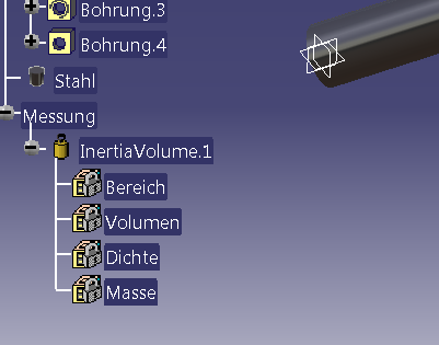

Der Baum ist aktiv, funktioniert leider alles nicht. Das umstellen hab ich nicht hinbekommen da ich die Deutsche Umgebung verwende, auf dem Bild müsste vieleicht schon was zu sehen sein... vieleicht hilft es weiter..
Danke erstmal für die schnelle Antworten, probiere schon ein paar Tage da rum, jetzt hab ich mich angemeldet da ich schon ein paar mal hier was finden konnte.

Ne, es liegt an der Maus. Kann mir vieleicht noch jemand sagen warum jetzt wieder kein Material angezeigt wird ? Ich kann schon nach gewählten Material nicht mit Ok bestätigen, wenn ich Material auf das Part ziehe erscheint es im Strukturbaum wird aber vom Teil nicht angezeigt. Hauptkörper ist angewählt, es war eine einstellung, ich komme nur nicht mehr drauf.
bgrittmann
Beiträge: 12206
CATIA V5R19
erstellt am: 13. Sep. 2010 18:37    Editieren oder löschen Sie diesen Beitrag!  <-- editieren / zitieren -->   Antwort mit Zitat in Fett Antwort mit kursivem Zitat    Unities abgeben: 1 Unity (wenig hilfreich, aber dennoch)2 Unities3 Unities4 Unities5 Unities6 Unities7 Unities8 Unities9 Unities10 Unities Nur für Jebiga 10 Unities + Antwort hilfreich
Ansicht -> Wiedergabe -> Material?
