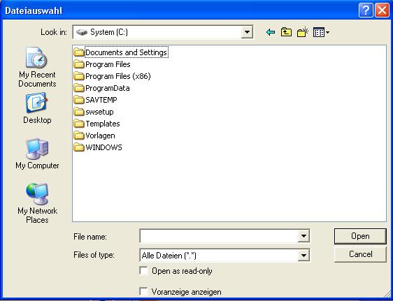

Hallo und Guten Morgen zusammen.
Ich habe eine Frage zu dem Öffenfenster ("Dateiauswahl") bei CATIA
bzw. allg. bei Windows. Wenn ich bei CATIA drin bin und auf "öffnen"
klicke, öffnet sich das Fenster (s. Anhang). Dort sind in der linken
Spalte Favoriten zu sehen (Desktop, My Computer, usw.). Gibt es eine
Möglichkeit dort weitere Ordner unter zu bringen? Wenn ja, wie geht
das?

Hallo Pablo,
ja das geht IMHO mit Schreibrechten auf die Registry von Windows. Dieser Common Dialog wird nämlich nicht von CATIA erstellt sondern von Windows verwaltet. Schau dir mal folgenden Link an (ungetestet allerdings)
Favoriten ändern
MFG Daniel

Vielen Dank Daniel, dass klappt wunderbar
Du hast mir sehr geholfen!!!
