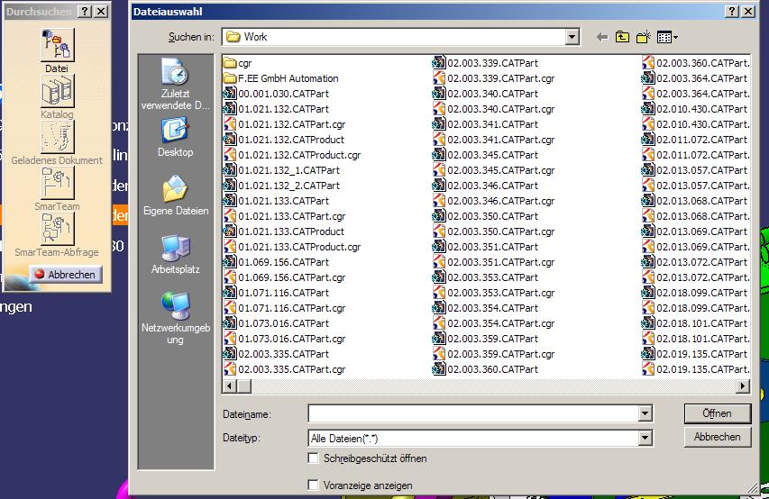

Beim Ersetzen einer Komponente in der BG öffnen sich zwei Fenster für die Dateiauswahl. wie auf dem Screenshot.
Beim Einfügen einer Komponente bekomme ich nur das Dateiauswahlfenster. Kann ich auch hier das zweite Fenster aktivieren?

beim Fenster mit dem Work Verzeichnis "abbrechen" klicken, dann wird das SmarTeam-Fenster aktiv. Wenn Du dort "Datei" anklickst, ist das eigentlich die gleiche Auswahl wie das erste Fenster.
Bei "SmarTeam Abfrage" erscheint das SmarTeam Fenster, also für Teile, die (noch) nicht im Work Verzeichnis liegen.

danke für die Antwort. Trifft aber nicht ganz mein Problem.
Ich würde gerne nicht nur beim Ersetzen eines Teiles die auf dem Bild gezeigten Optionen haben, sondern immer beim Einfügen einer bestehenden Komponente. Dort öffnet sich immer nur das Fenster Dateiauswahl.

wir haben links am Rand die SmarTeam Icons. Da gibt es ein Icon "Fügt ein in einer SmarTeam Datenbank gespeichertes Teil in eine Baugruppe ein". Sieht aus wie eine kleine Tonne mit 2 Fähnchen rechts...
So füge ich immer Teile aus SmarTeam ein.
Nicht über die Catia Funktion "Einfügen".
