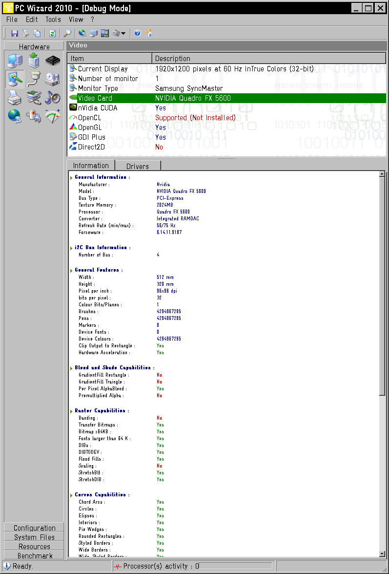

Hallo Rick
Danke für deine prompte Antwort!

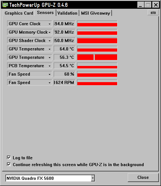

GPU-Z Grafikauslastung:
Wie immer ich das Product drehe/zoome die Werte im CPU-Z Tab "Sensors" verändern sich nicht!!
Logfile und Screenshots sind angehängt.
Monitorauflösung:
1920x1200
Bilder:
Werden für das Rendern gebraucht
über "Apply Material" oder editiere Material
wird das Bild auf das Part "gekachelt".
Format: jpg

Es scheint mir die Grafikkarte wird nicht benutzt vom System.

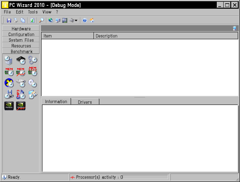

Hallo Rick
Danke für deine Imputs.
PC-Wizard habe ich herunter geladen und installiert
unter Benchmark gibt es mehre.
Welche soll ich laufen lassen?
die 2 unten heissen beide CUDA Performance
(siehe Anhang)

Wenn die Ueberlastung in der Grafikkarte stattfinden würde.
dann hätte ich zwischen der
FX 3400 254MB und der
FX 5600 1.5GB
einen signifikanten Unterschied feststellen müssen.
Die Lüfterdrehzahl oder die Tempratur der FX 5600 verändert sich nicht.
wenn ich zoome oder drehe.
