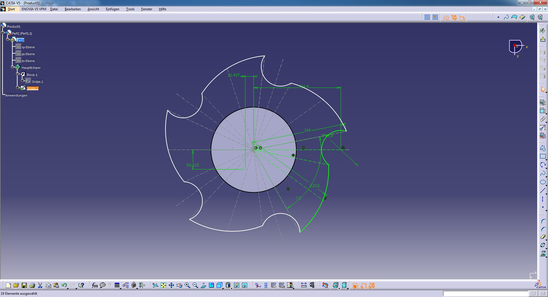

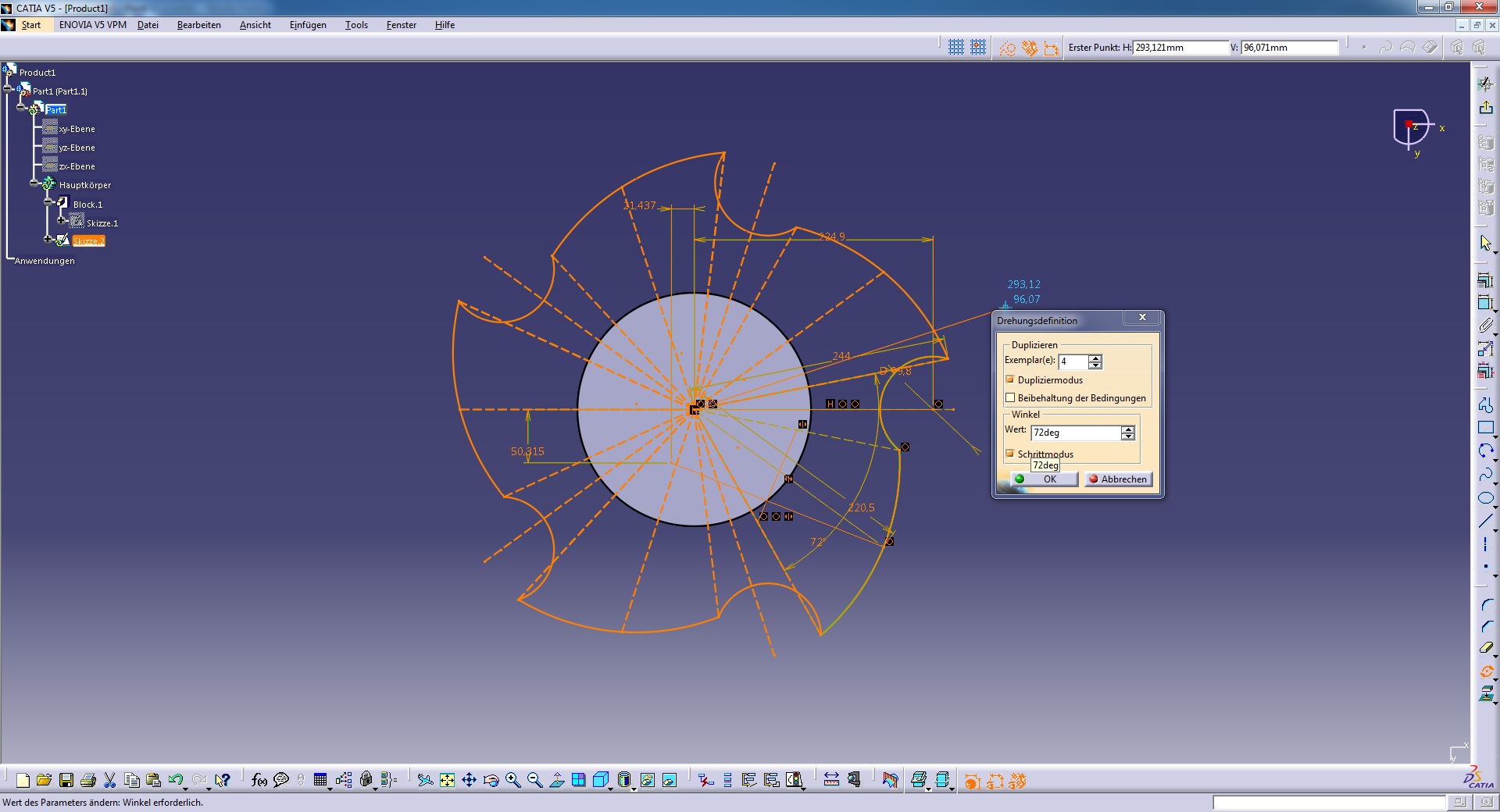

Hallo Leute!
Ich habe das Problem,dass ich im Sketcher eine Kontur 5 mal drehen und duplizieren möchte. Die Basiskontur ist ISO-Besimmt. Führe ich jetzt den Befehl aus dreht catia auch alles nur danach sind die gedrehten Abschnitte nicht mehr ISO-Bestimmt. Ist das grundsätzlich der Fall oder mach ich da was verkehrt. Ich hab auch schon Beibehaltung der Bedingungen aktiviert das hilft aber auch nix!
MfG Marco

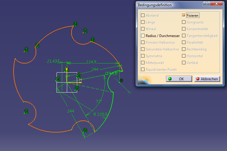

Hallo Marco,
generell versuche ich wie Mörchen im 3D-Bereich zu drehen. Andere schnelle Alternative im Sketcher: nach dem Drehen deine neuen Kurven fixieren (s. Bildchen).
Hat jedoch den Nachteil, dass die neuen Kurven sich nicht ändern, falls du bei den ersten Kurven die Bemaßung veränderst, dann doch besser mit Kreismuster im 3D arbeiten. (...geht genauso schnell)!
