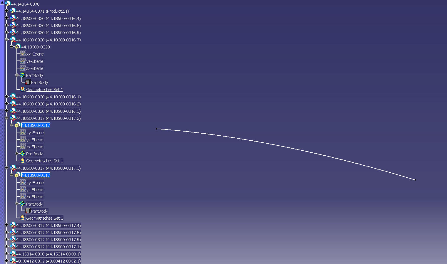

Hallo Zusammen,
ich hab ein kleines problem... ich habe ein stp datei hier die kann ich mit catia offnen,... das ladet auch ganz normal, körper sehe ich auch in strukturbaum aber leider kann ich nicht sehen... wenn ich skizze von einem block offne, komm das einmal aber wenn ich von skizze rausgehe, verschwindet wieder...
bis her hat das immer funktionert aber leider geht jetzt nicht mehr
das ist jetzt leider bei alle dateien so.. bitte hilfe.. woran kann das liegen?

Post mal ein Screenshot.
Mögliche Lösungen:
- nur aktuelle Körper aktiviert
- falsches Objekt in Bearbeitung
- Bauteil mit CATDUA bereinigen

hier ist ddie screenshot...

habe ich gelöst..
nur aktuelle Körper eingestellt..
danke schönnnn
