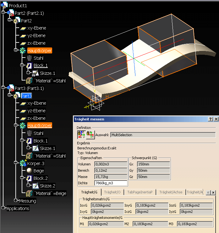

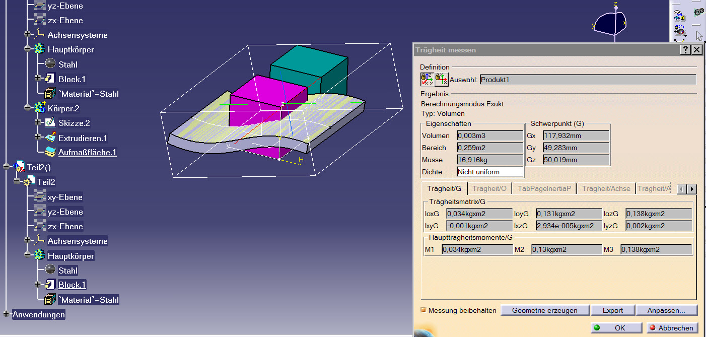

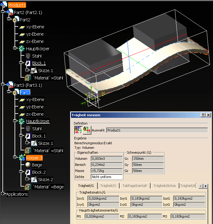

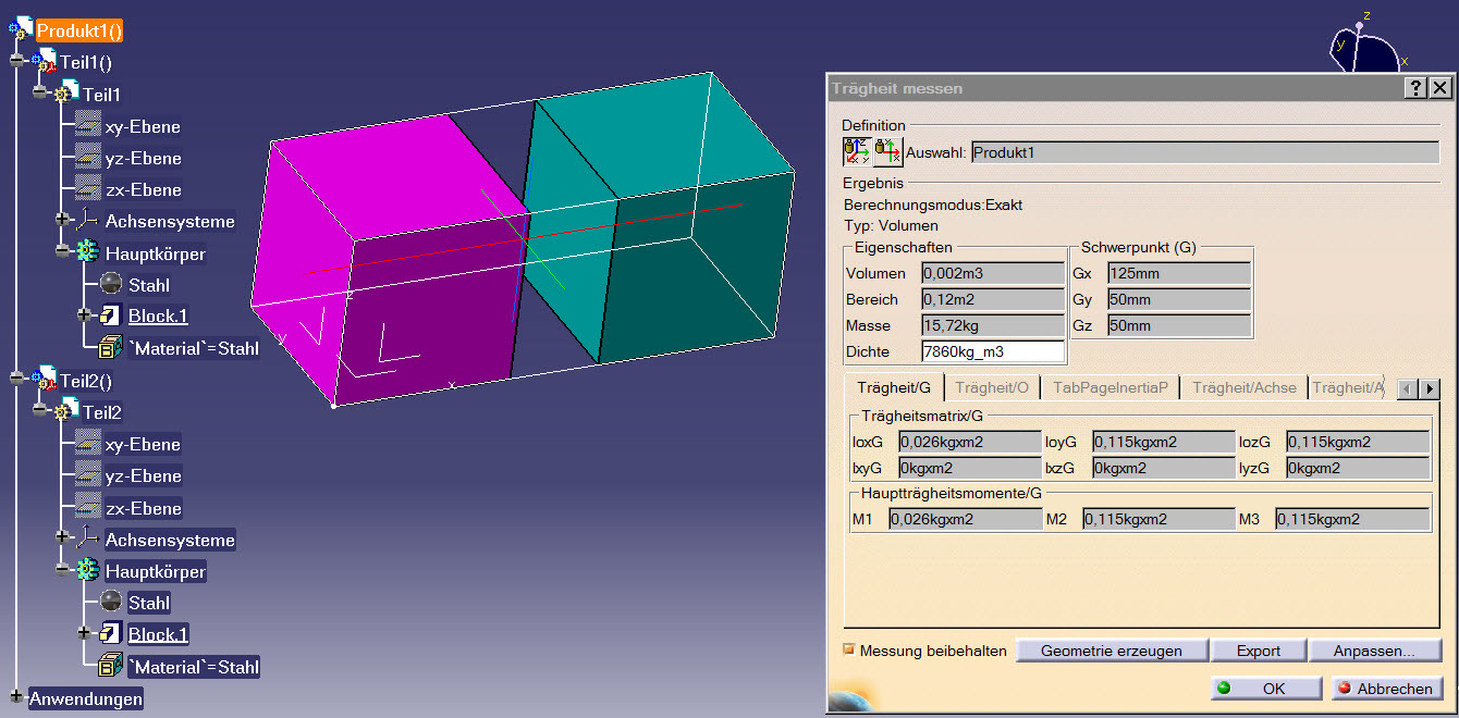

Ich hab da mal nen Test gemacht und festgestellt, daß es Unterschiede zwischen Produkt und AllCatPart gibt.Siehe Bilder.( sind Zwei Solid´s 100x100x100)
Deswegen gehe ich für mich den sicheren Weg über deas AllCatPart.Hier kann ich mit absoluter sicherheit sagen, das ich nur die Element messe die ich benötige. Das kann aber jeder so händeln wie er möchte.

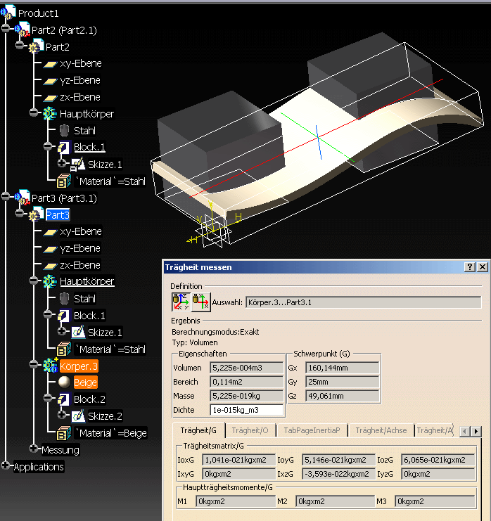

IMHOIn my humble oppinion (Meiner Meinung nach) kommt dieses Problem erst, weil immer eine Dichte von 1000kg_m3 zugrundegelegt wird, wenn dem Solid/Volumen kein Material zugewiesen worden ist...
Selbst ein ins NoShow legen hift da leider nicht.
.Cat-Allpart möglich, aber Materialien müssen glaube ich neu vergeben werden.
.Selektives Auswählen der Körper -Aufpassen bei Unterelementen...
.oder die nicht zu messende Körper mit der Dichte 1e-015kg_m3 belegen.
beiden letztgenannten geht natürlich nur wenn man die gesamte Konstruktion kennt.
Irgendwie wäre das ganz einfach, alle nichtdefinierten Körper hätten die Dichte 0Kg_m3...
