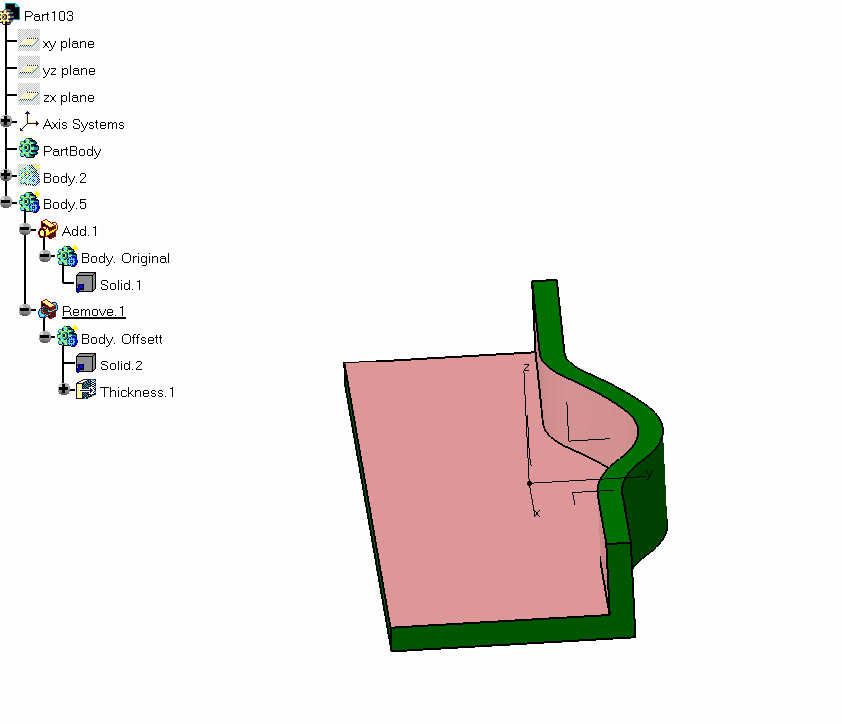

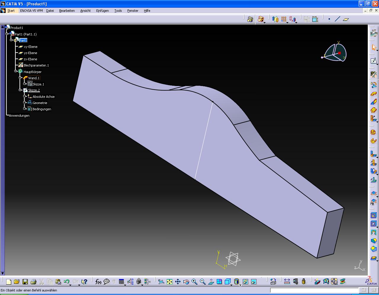

Hallo Leute!
Bin neu hier und hab gleich mal ne Frage zu dem im Anhang befindlichen Teil. Ich wollte das Teil im Part Design abgewickelt zeichnen und dann einfach Biegen im Generative Sheetmetal Design. Das Zeichnen im Part Design klappt soweit auch ganz gut nur jetzt bekomm ich das einfach nicht gebogen. In der Sheet Metal Umgebung hab ich das gezeichnete Teil mit dem Befehl "Erkennen" auch schon eingelesen und kann es bearbeiten aber das biegen klappt noch nicht so ganz da mir das Programm immer nur die Kann man das Teil überhaupt so konstruieren oder bin ich da auf nem völlig falschem Weg?
MfG Viper

Wie soll das Teil gebogen aussehen?
Um es komplett als Zylindermantelfläche zu bekommen musst du anderst vorgehen:
- im SheetMetal mit Gerollte-Wnad (ggf kleine Lücke) ein Zylinder erstellen
- abwickeln
- mit Ausbruch/Tasche zuschneiden (im SheetMetal)

Hallo Viper170177,
wenn ich das richtig verstanden habe was du tun möchtest
wirst du so ohne weiteres daraus kein "Biegeteil erstellen können, da du eine geschwungenen flansch darstellen möchtest.
Generative sheetmeatall design ist für einfache biegeteile gedacht.das was du machen möchtest würde ich mit zwei körpern erzeugen. einen körper mit minusoffset von deinem ohne offset mit booleschen operation abziehen.
Gruß Uwe

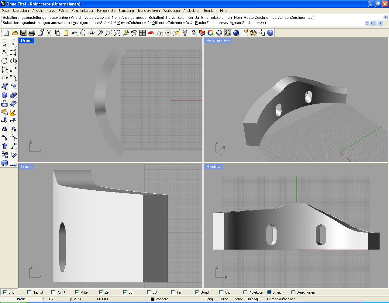

Hallo Leute!
Wie gesagt ich bin neu hier also! Entschuldigung das bei mir alles ein wenig länger dauert! Ich hatte eigendlich ne Datei mit dem Fertigteil im Anhang aber die ist wohl verlorengegangen. Ich füg die nochmal ein!
Und danke für die schnelle Rückmeldung!
MfG Der Unwissende

erstellt am: 31. Aug. 2010 08:32    Editieren oder löschen Sie diesen Beitrag!  <-- editieren / zitieren -->   Antwort mit Zitat in Fett Antwort mit kursivem Zitat    Unities abgeben: 1 Unity (wenig hilfreich, aber dennoch)2 Unities3 Unities4 Unities5 Unities6 Unities7 Unities8 Unities9 Unities10 Unities
Hallo nochmal!
Der Vorschlag von bgrittmann hat mich zur Lösung gebracht. Funktioniert einwandfrei und ist auch in ein paar Schritten zu erledigen!
Danke nochmal!
MfG Viper
