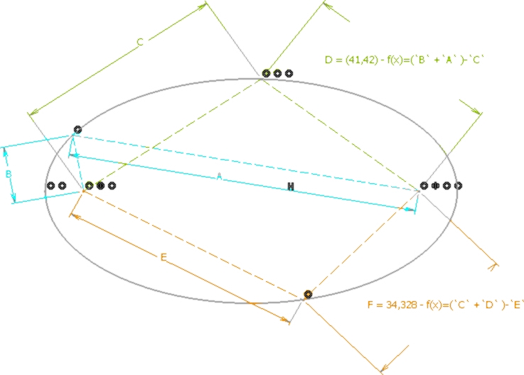

da ich noch ein V5 Neuling bin und immer V5 mit V4 vergleichen will, bin ich auf ein Problem gestoßen.
Ich benötige in einer Skizze die beiden Brennpunkte einer Ellipse. Bei V4 einfach mit Point Limits zu erzeugen. Wie kann ich dieses in V5 realisieren?

Einen Extrem-Punkt (3D) auf der Ellipse erstellen (am großen Radius)
"Formeleditor" starten(f(x)) -> neuen Parameter vom Typ "Punkt" erstellen
-> Formelerstellen -> curvaturecenter(Ellipse angeben (Doppelklick im 3D), Etrempunkt angeben)

Hallo zusammen!
Ich habe es grade mal ausprobiert. Man kriegt auch Punkte, die  plausibel aussehen. Nun ist der Brennpunkt meines Wissens so definiert:
"Die Strecke von einem Brennpunkt zum Rand der Ellipse und weiter zum zweiten Brennpunkt ist immer gleich lang." (laut Wiki)
Bei meinem Test mit zwei Polylinien (jeweils von "Brennpunkt" zu einem beliebigen Punkt auf dem Rand zu "Brennpunkt") kamen leider verschiedene Längen raus...
Aber ich weiß jetzt auch nicht auf Anhieb, wie man es besser macht

Ich habe die Konstruktion der Punkte nachvollzogen. Hat auch funktioniert. Leider sind die entstandenen Punkte nicht die Brennpunkte. Habe über das Reflexionsgesetz verschiedene Linien vom ersten Brenpunkt eingezeichnet und diese müssten sich nach der Reflektion an der Ellipsencurve alle im 2. Brennpunkt schneiden.
Gibt es noch andere Lösungen?

ich habe eine Lösung Marke "von hinten durch die Brust geschossen", siehe Bild.
Die Hilfslinienpaare sind zum Teil nur als Referenz bemaßt.

Warum einfach, wenn es auch kompliziert geht?
Ich gehe mal davon aus, dass Du die beiden Hauptachsen hast.
1. Zeichne eine Linie vom Schnittpunkt der kurzen Hauptachse zu einen beliebigen Punkt auf der langen Hauptachse.
2. Spiegle (mit Constraint natürlich) diese Linie an der kurzen Hauptachse
3. Die Länge dieser Linien = 0.5 * Hauptachsenlänge (lange Hauptachse)
Die Endpunkte dieser Linien liegen jetzt im Brennpunkt.

Hallo Michael,
vielen Dank für diese doch einfache Lösung.
