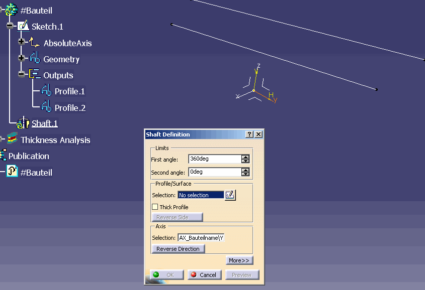

ich habe in einem Sketch zwei Linien als Output feature definiert und möchte nun mit einer dieser Linien einen Shaft mit der Option thick erzeugen. Leider läßt sich diese Linie nicht selektieren. Ein Profil kann ich als Output feature verwenden. Habe ich nur eine Linie im Sketch, dann funktioniert auch der Shaft.
Ist dieser Fehler bekannt und vielleicht mit einem anderen SP schon behoben?
Gruß Jean

Hallo Jean,
bei mir geht das ohne Problem (das zweite Outputsymbol in der Leiste).
Mach mal bitte einen Screenshot von der Skizze.

Hallo Möhrchen,
bei funktioniert es mit beiden Output-Funktionen nicht.
Hier ist das Bild.

bei mir geht es auch nicht. Und um nicht im Nebel herumzustochern wäre es gut zu wissen wo (mit welcher Release und SP) was nicht geht.
Bei mir geht es mit R19SP5 nicht. Ich kann mir vorstellen, dass es in der R20SP3 dann wieder geht (da sind auch einige meiner Gewinde-Musterungen auch gelöst - angeblich ...)

Auf R19SP8 geht es auch nicht.

R19SP7 geht auch nicht...
Alternative wäre die Profildefinition, damit klappt es
Vorausgesetzt du schliesst das Profil zur Rotationsachse, weil er die Achse aus der Skizze nicht erkennt.
