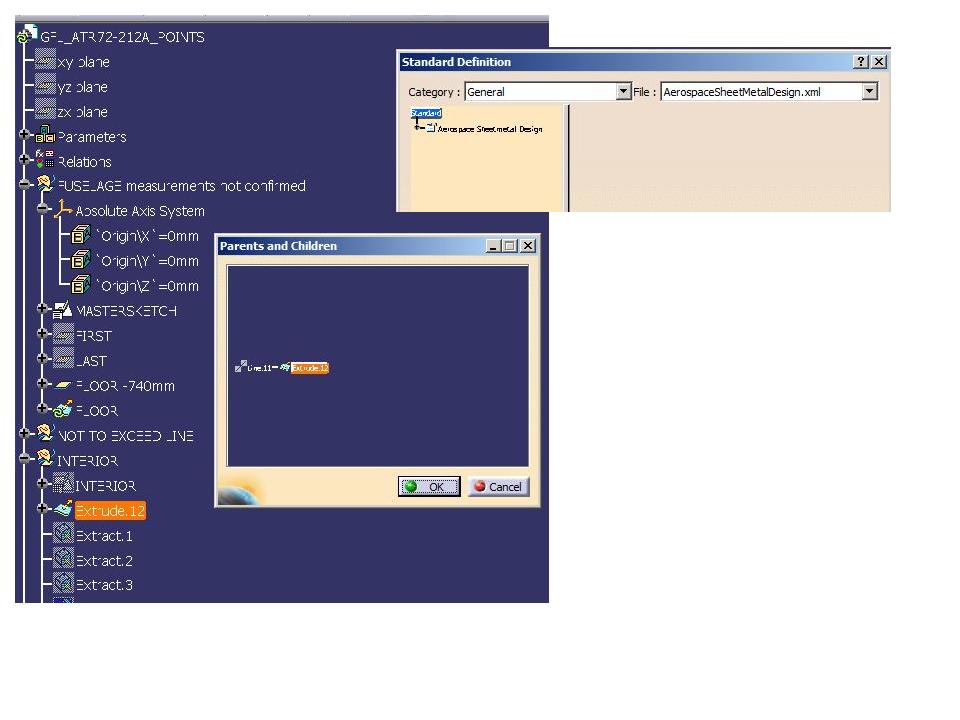

ich habe CATIA mit einem WideScreen-Monitor und einer 512 MB QUADRO NVIDIA FX580 am laufen. Das ganze funktioniert soweit auch prächtig.
Ich habe nur den Effekt das der Strukturbaum, je nach Schriftgröße, fast unleserlich wird. Als ob Senkrechte Linien z.B. beim Buchstaben D verschwinden würden.
Ebenso wird der Baum im Fenster bei "Show Parents/Children" immer erst unleserlich klein dargestellt. Das gleiche bei Tools/Customization, oder bei anderen Fenstern in den CATIA einen Baum o.ä. anzeigt.
Ist zwar alles nicht kriegsentscheidend aber lästig.
Es gibt zwar einen ähnlichen Thread, um eine ATI-Karte, allerdings war ich mit den Hinweisen dort nicht erfolgreich.
Vielleicht hat mir jemand noch einen Tip.

Vermutlich liegt das an einer Windows-Einstellung.
Sieh mal unter den Eigenschaften der Anzeige nach (Kontextmenü: Eigenschaften auf dem Desktop).
Auf dem Reiter Darstellung gibt es einen Reiter für die Darstellung. Darauf einen Button "Effekte..."
Unter Effekte findest Du eine Option: "Folgende Methode zum Kantenglätten von Bildschirmschriftarten verwenden:"
Darunter ist ein Auswahlfeld für die Methode. Die sollte auf Standard stehen. Wenn sie bei Dir auf Clear Type steht solltest Du sie unbedingt auf Standard stellen.
Eigentlich soll diese Methode die Darstellung von Texten auf TFT Monitoren verbessern. Im Fall von CATIA bewirkt sie aber genau das Gegenteil.

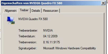

Hallo Christian,
System: Dell T3500, Intel Xeon W3680(3.33GHz,6.4GT/s,12MB,6C), 8GB RAM, Nvidia Quadro FX580, Windows7 64bit
Software: CATIA V5R18 SP2 HF88
Die Maschine kam von Dell, mit installiertem Treiber (siehe Bild)
Den Effekt der unleserlichen Schrift (siehe 2. Bild) habe ich auch bei V5R20, ist also erstmal unabhängig von der CATIA-Version

Hurra, Teilerfolg. Das Ausschalten von ClearType hatte den Erfolg das der Strukturbaum immer leserlich bleibt, egal wie die Schriftgröße geändert wird. Klasse, vielen Dank.
Was bleibt ist die kleine, unleserliche Darstellung bei z.B. Parents/Children, oder auch bei File/Desk
