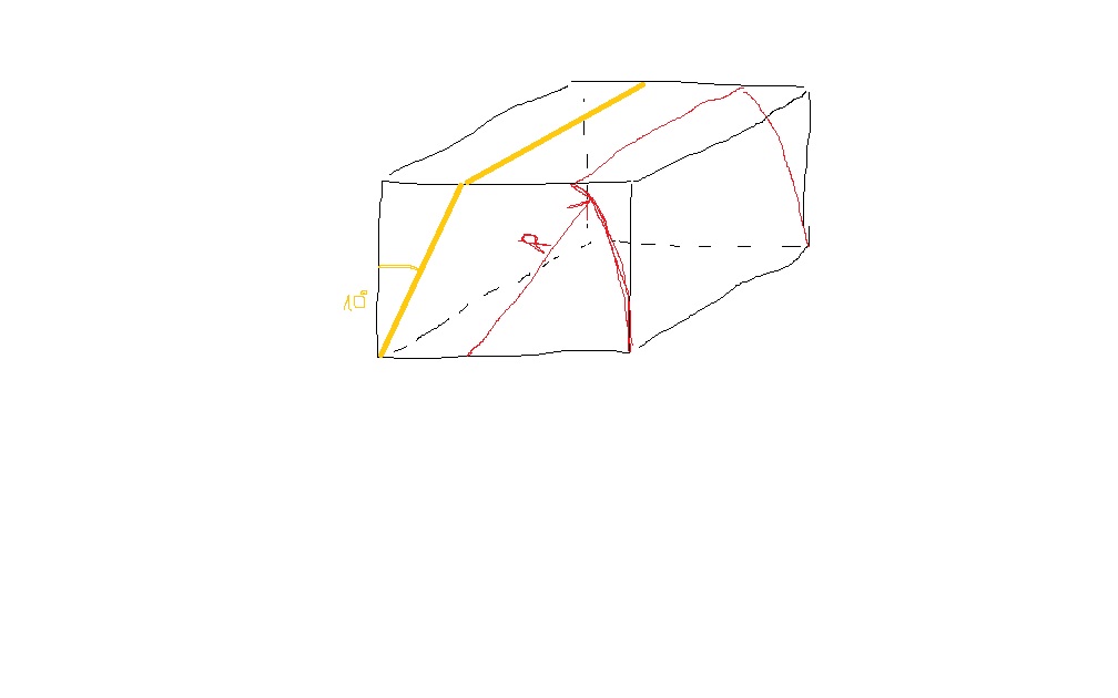

ich würde gerne einen einfachen Block mit einfachen Auszugsschrägen versehen, die aber einen konstanten Radius haben. Sprich es soll nicht einfach unter dem Winkel von zB 10Grad der Schnitt, sondern zusätzlich oder anstelle der 10 Grad ein konstanter Radiusschnitt erfolgen. Ist das möglich?
Besten Dank

Habe mal etwas primitiv das gezeichnet was ich meinte  .
Ich habe das Ganze schon mit der Funktion Rille geschafft, aber damit gibt es leider immer wieder Probleme, wenn ich den Block bis auf eine Fläche hin extrudiere.

Dazu soll gesagt sein rot ist das was ich möchte, orange das, was ja einfach herzustellen ist mit Auszugsschrägen

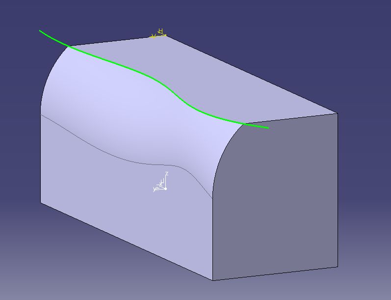

Du meinst sicherlich sowas.
Den Spline kann man natürlich auch gegen eine Linie austauschen.
Das ist mit der normalen Verrundung gemacht.

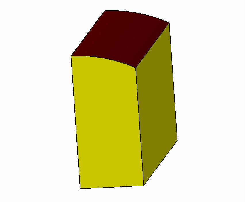

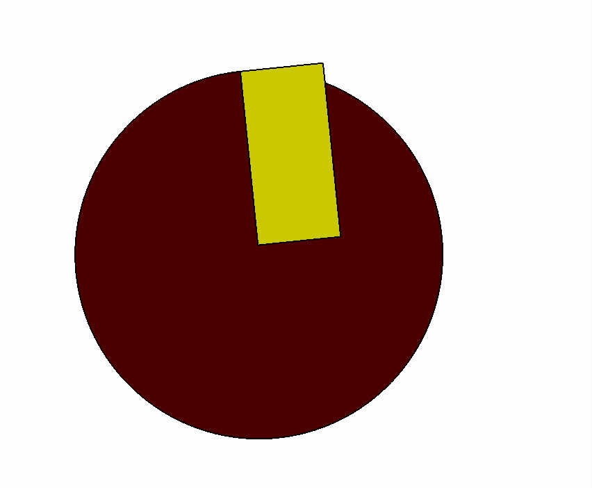

Hallo 66David,
warum nicht ein Intersect mit einem Zylinder?
Wäre das was du suchst?
Uwe
