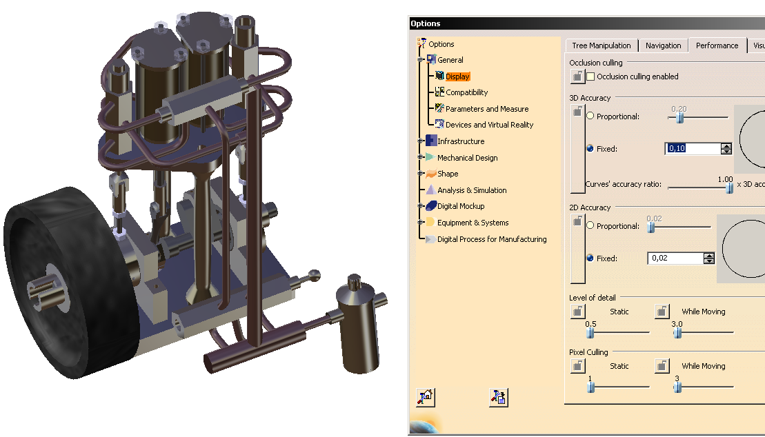

Hallo zusammen!
Ich bin gerade dabei mal wieder ne größere Baugruppe zu erstellen und stoße dabei seit ewgikeiten immer auf
die gleiche sache, die mir irgendwie tierisch auf die nerven geht.
wenn ich im Assembly-Modus wegzoome verschwinden kleinere teile, bis irgendwann nur noch der rahmen meiner baugruppe
dargestellt wird. zoome ich näher ran, dann tauchen die teile wieder auf. liegt das an irgendwelchen einstellungen,
die die leistung verbessern sollen? ich komme auf keine lösung :-(
Vielen Dank schon mal!

Hi du.

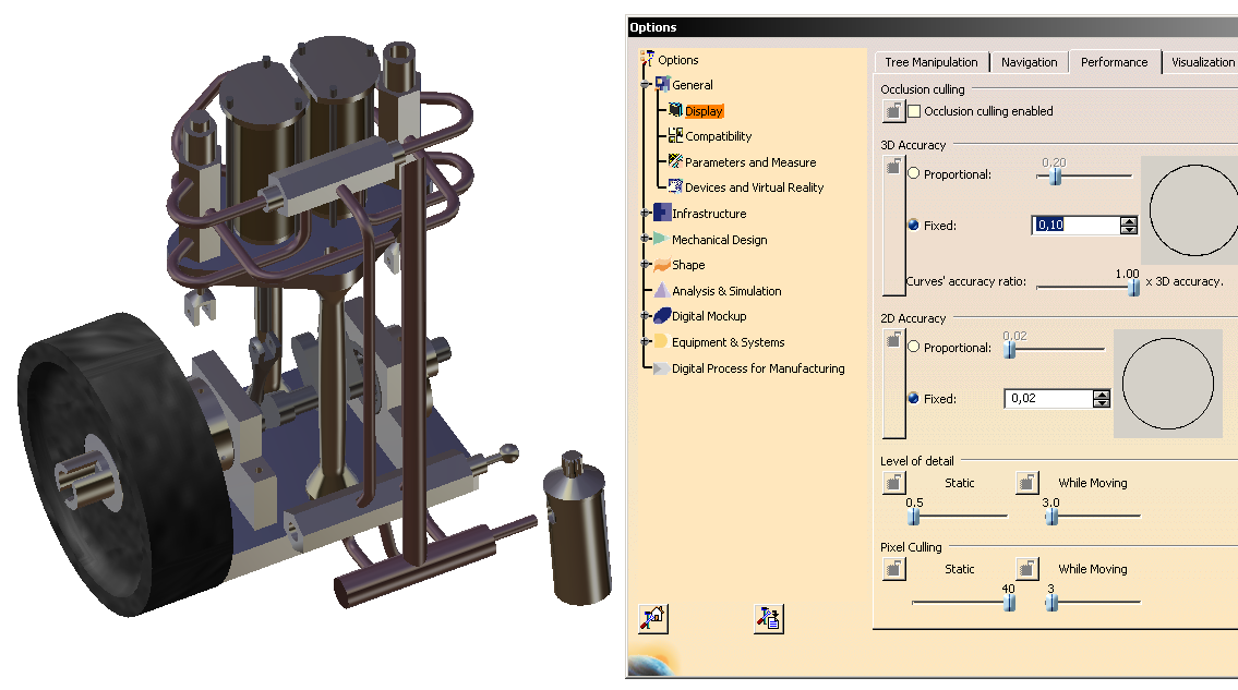

Kann das sein, das bei dir der "tiefeneffekt " /"depth effect" abgestellt ist unter (ich glaube) "view" ?
Was meinst du mit "Rahmen der Baugruppe"??? eine Baugruppe HAT keinen Rahmen!

oder es liegt an der Einstellung PixelCulling...

Vielen Dank an Beide!
Lag am "Pixel Culling". Jetzt sieht man alles auch beim wegzoomen.
