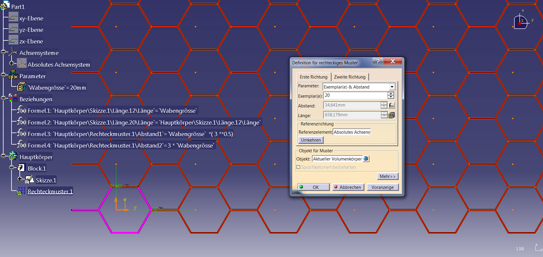

Entweder mit "Rechteckmuster" (Richtungen nicht senkrecht zueinander) oder "Benuzerdefiniertem Muster".
Mit genügend Waben bekommst du jeden Rechner in die Knie. Also überlege dir ob w wirklich die Waben erstellen musst und nicht nur das Volumen.

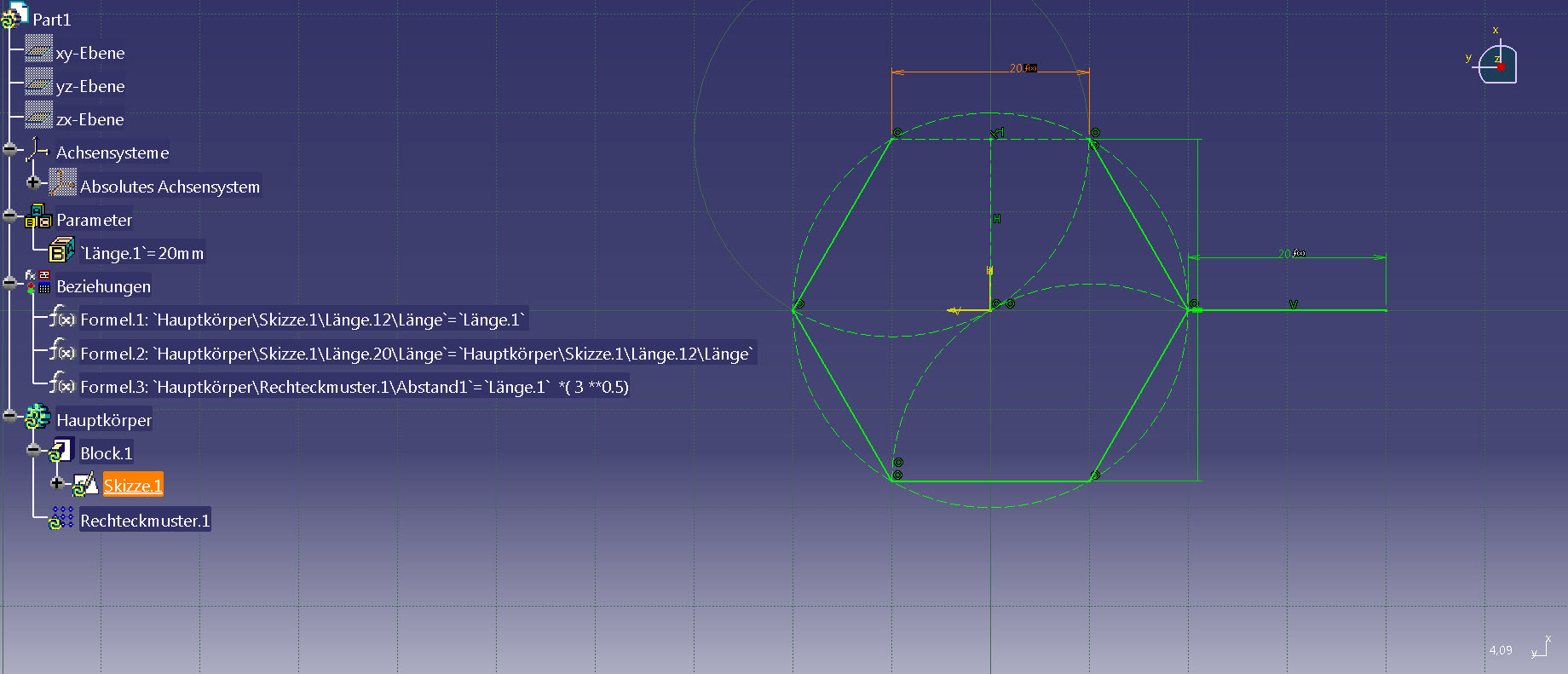

Hallo BigPete87,
das mit der Rechnerleistung ist bei Mustern wirklich nicht zu unterschätzen.
Anbei zwei Bilder für eine Grundskizze und deren Vervielfältigung im gezogenen Block; ich wählte im Muster zwei Richtungen (x und y) mit Abständen über Formelbezüge; so kann man über den Wabenlängenparameter alles steuern; ich hatte 20 x 20 Elemente gewählt bei einem vergleichbaren Rechner, das dauerte schon 30 Sekunden beim Updaten.
Grüße aus dem Thurgau
Thomas
"Phase 2 in CATIA V5"  - www.tobeplus.de

ach super
danke für die hilfe hat bestens geklappt.
musste ca 5min warten aber dann hatte ich meine gewünschten waben!
danke nochmal!
