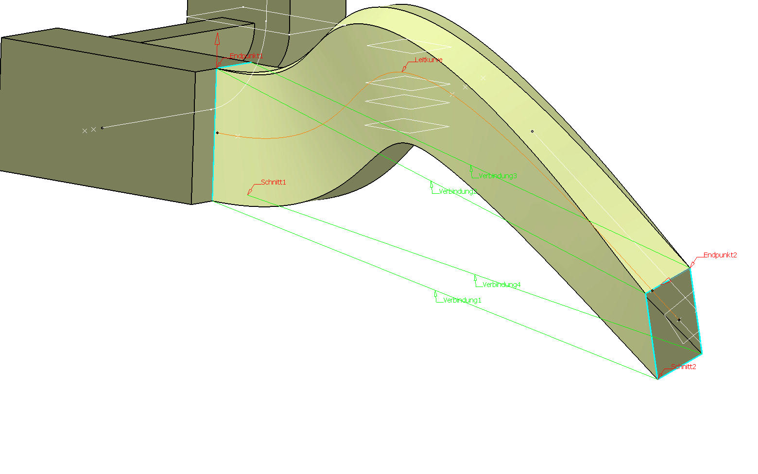

hallo leute  ),
ich muss ein scharnier erstellen und habe ein spline gesetzt. die anfangs- und endgeometie ist jeweils ein rechteck..
1. habe ich das jeweilige profil angegeben
2. die leitkurve
3. die verbindung (4 punke der rechtecke)
es wird leider bei mir noch auf der oberfläche eine ünregelmässigkeit als kante wiedergegeben, ursprung ist wohl der spline (siehe anhang)!?!
danke im voraus

Schalt mal in der Definition der Fläche im Reiter "Verbindung" auf "Scheitelpunkte" und achte darauf das der 1. Punkt in die Laufrichtung beider Profile passen.

servus bernd,
die reiter habe ich auch schon durch ). die laufrichtung ist nicht gleich, nur weiss ich leider nicht, wie ich sie ändern kann..
habe dir das bild mit den infos eingeladen, wenn du zeit haben solltest..!?

Am 2. Profil liegt der Endpunkt falsch: RMT auf Endpunkt -> neu zuweisen (Punkt "links oben")
Und die Laufrichtung kommt mir auch sonderbar vor (gegenläufig)

ich danke dir bernd  !!!
hast mir sehr geholfen.. wünsche dir ein schönes wochenende, auch wenn
das wetter nicht mitspielt.
