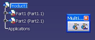

Hallo Leute, vielleicht kann mir jemand helfen.
Bei meinem Catia ist der Button "Fast Multi Instantiation" in der Toolbar Product Structure Tools inaktiv. Ich kann ihn nicht nutzen.
Seltsamerweise funktioniert er nicht mehr, seit ich die Catia 64 Bit Version draufgespielt habe. Muss man den Knopf irgendwo aktivieren oder hat das andere Gründe?
Bin für jede Hilfe dankbar.

Ist das Hauptprodukt aktiviert(blau) oder nur eine Instanz?
gruß, Tom

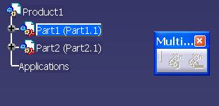

genau, ich denke, das wirds sein! (siehe bilder)
gruß, Tom

erstellt am: 29. Jul. 2010 09:49    Editieren oder löschen Sie diesen Beitrag!  <-- editieren / zitieren -->   Antwort mit Zitat in Fett Antwort mit kursivem Zitat    Unities abgeben: 1 Unity (wenig hilfreich, aber dennoch)2 Unities3 Unities4 Unities5 Unities6 Unities7 Unities8 Unities9 Unities10 Unities
Danke für die schnelle Antwort, aber das Hauptprodukt ist blau (siehe Bild).
Das ist ja mein großes Problem
tberger
Beiträge: 1387
Registriert: 13.01.2007
erstellt am: 29. Jul. 2010 10:31    Editieren oder löschen Sie diesen Beitrag!  <-- editieren / zitieren -->   Antwort mit Zitat in Fett Antwort mit kursivem Zitat    Unities abgeben: 1 Unity (wenig hilfreich, aber dennoch)2 Unities3 Unities4 Unities5 Unities6 Unities7 Unities8 Unities9 Unities10 Unities Nur für ricky.ro 10 Unities + Antwort hilfreich
Nun, es ist zwar nicht die Hauptbaugruppe sondern eine Unterbaugruppe, sollte aber funktionieren. es ist eigentlich wie Thomas schon schrieb nur bei aktivierten Instanzeinträgen im Baum nicht zugänglich.
Ich weiss nicht, ob es eine Lösung für dich ist. Versuche doch mal, deine Unterbaugruppe in einem neuen Fenster zu öffnen und es dort nochmals anzuschauen.

erstellt am: 29. Jul. 2010 10:50    Editieren oder löschen Sie diesen Beitrag!  <-- editieren / zitieren -->   Antwort mit Zitat in Fett Antwort mit kursivem Zitat    Unities abgeben: 1 Unity (wenig hilfreich, aber dennoch)2 Unities3 Unities4 Unities5 Unities6 Unities7 Unities8 Unities9 Unities10 Unities
Nein, geht leider auch nicht, wenn ich die Baugruppe in einem neuen Fenster öffne.
Ich bin ja langsam der Überzeugung, dass da bei der Installation irgendwas schiefgelaufen ist.
