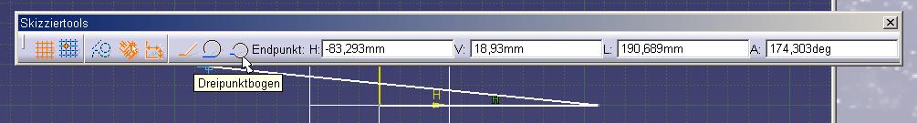

ich muss einige ähnliche teile generieren und müsste dabei u.a. immer eine linie die von links nach rechts läuft mit einem kreisbogen abschließen, der oberhalb der linie und im uhrzeigersinn verläuft. nur kann ich bei dieser anordnung nur unterhalb der linie im uhrzeigersinn verfahren, wenn ich den bogen oben über der linie ansetzen will, geht er gegen den uhrzeigersinn. wie kann man den mit irgendeiner taste die richtung ändern?

Hallo Andi,
wenn man im Sketcher mit der Profi-Funktion
einen Kreisbogen an eine Linie folgen lassen will,
dann kann man in der Werkzeugbox "Skizziertools"
auf Dreipunktbogen umschalten. (Bei uns das 8 Icon
von links)
Meinst du das??
Rossi

hi rossi,
nein, das ist leider nicht das was ich suche. wenn ich wärend des profil befehls auf einen anderen befehl gehe, dann wird an der stelle mein profilzug unterbrochen und ist somit nicht mehr darin eingebunden.

Hallo Andi,
Du sollst nicht während der Profilerstellung auf einen anderen Befehl wechseln, sondern...
Original erstellt von rossi_svs:
...in der Werkzeugbox "Skizziertools"...
...auf "Tangentialbogen" oder "Dreipunktbogen" umschalten, so dass das nächste Profilsegment ein Bogen wird!

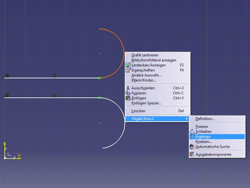

Hallo Andi,
eine Taste gibt es meines Wissens nicht, aber nach der Erzeugeung kannst Du mit RMT auf den Kreis diesen umschalten. Siehe Bild
Edit: Du kannst Dir den Befehl aber auf eine Taste bzw. Tastenkombination legen z.B."<Alt>+<e>"
-> Nach Abschluss des Kurvenzuges ist dieser ja noch markiert. Wenn Du dann <Alt>+<e> drückst, werden alle Kreisbögen umgeschaltet.

hallo, danke schön für die antworten.
stefan, dein tipp hat es getroffen was ich wollte.
