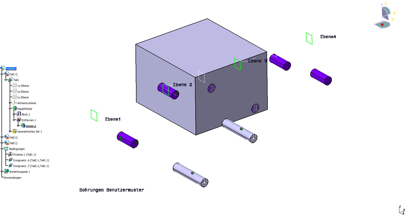

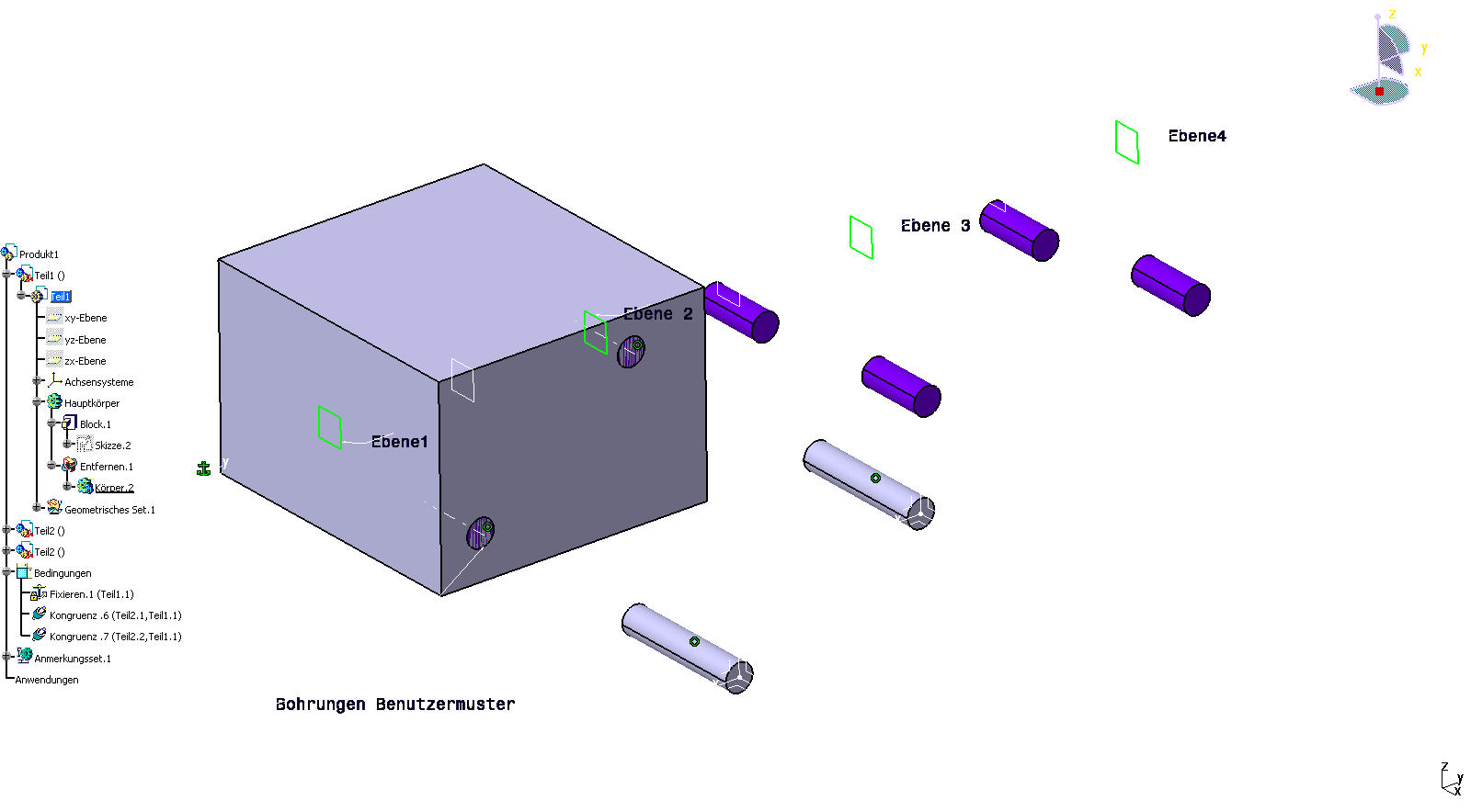

Ziel:
Ich möchte das meine Stifte (Teil2) automatisch ihre Position behalten (Bedingungen).
Veränderung der 3D-Gemometrie.
neu Auswahl der Ebene 2 (Stützelement der Skizze) und Ebene 3 (Begrenzung Block) die Position.
Bohrungen sind mit einem Benutzermuster erzeugt worden.
Und genau da liegt mein Problem, denn die Bohrungen im Benutzermuster
haben eben eine andere ID sprich (Teilfäche.4 , Teilfäche.5 usw) und somit verlieren die Stifte (Teil 2) ihre Bedingungen.
Wie kann man die Stifte automatisch mit den neuen Bohrungspositionen verknüpfen obwohl diese eine andere Kennung bzw. ID haben.
Vielleicht ist jemand schon einmal vor diesem Problem gestanden.
Mit freundlichen Grüßen
Catiawest

hallo catiawest..
Ich gebe zu, so ganz verstehe ich das problem nicht (liegt vielleicht auch ein wenig am Satzbau).
Aber vielleicht hilft Dir der Befehl "Muster wiederverwenden" unter den Baugruppenbedingungen weiter.
Ich erkenne gerade auch keine "Bohrungen"...
gruß, Tom

ja, jenauso ist es:
Erzeuge dir nur EINEN stift in der Baugruppe und Bedinge ihn korrekt auf ein Loch des Musters (am besten auf das Original) die anderen werden durch die vorher genannte Funktion "Muster wiederverwenden" automatisch assotiativ erzeugt und positioniert.
WICHTIG: setze bitte IMMER den obersten Body als "Object in Bearbeitung", bevor du abspeicherst!!
gruß, Tom
