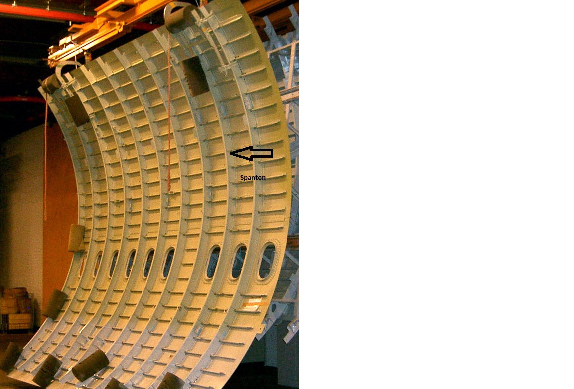

mal schauen ob ich das Problem irgendwie beschreiben kann damit man es versteht
In der Konstruktion geht es um eine Art Röhre die immer schmaler wird. Innerhalb dieser Röhre gibt es Spanten in bestimmten Abständen, die Spanten sind jetzt mal angenommen 20mm dick. Nun will ich einen Boden in diese Röhre einbauen, dafür sollen Quer- und Längsstreben verbaut werden. Die Streben haben die Maße 40x40. Mein Plan war eine Ebene in der gewünschten Höhe zu Definieren und dann einfach ein Viereck zeichen welches ich dann in beide Richtungen bis zu den Streben extrudiere (also die Option bis zu diesem Element). Nun mag das Catia nicht, ich denke es liegt daran das das Profil dicker als der Spant. Gibt es eine Möglichkeit das man dies trotzdem Automatisch bis zu diesem Spant extrudieren kann? Das Problem ist nämlich das sich die Größe der Röhre ändert und ich hätte dementsprechend gern das der "Innenausbau" sich automatisch anpasst.
Im Anhang ist ein Bild von einem Spant

Servus,
"Up To" funktioniert nur wenn das gewählte Element komplett geschnitten wird bzw. eine Ebene ist. Das ist ja hier (so wie ich das jetzt verstanden habe) nicht der Fall.
Du könntest aber die "Röhre" als "MultiSectionSurface" aufbauen und der Röhre ein Offset geben. Dieses Offset kannst Du als Begrenzung verwenden. Oder Du splittest die Strebe mit dem Offset.

Hallo Timo T,
hier meine Variante.
Kann mann auch mit Boolschen Operationen machen.
Datei ist R19,mit "7Zip" entpacken.
Gruß Uwe

@moppesle Du hast praktisch auf die Spanten eine Aufmaßfläche in der entsprechenen Größe gegeben oder?
Im Generative Shape Design nimmt man da dann am besten Offset? Oder welche Operation bietet sich da am besten an?

Vespafahrer hat es schon beschrieben wie du es im GSD machen kannst.
"""Du könntest aber die "Röhre" als "MultiSectionSurface" aufbauen und der Röhre ein Offset geben. Dieses Offset kannst Du als Begrenzung verwenden. Oder Du splittest die Strebe mit dem Offset."""
Du kannst wenn du willst die Geschichte auch im Part Design aufbauen. Wenn die Freiformflächen hast ( Flugzeugrumpf !??)daraus ein "Close Volume" machen und dann mit den Boolschen Operationen arbeiten.Hat einen großen Vorteil.
Mann ist schneller und änderungsfreundlicher.
Such mal unter Schmittmenge im Netz. Boolsche Operation ist nix anderes auser mit 3D Körpern.
