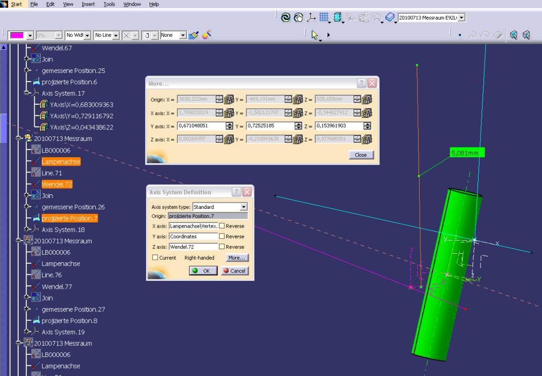

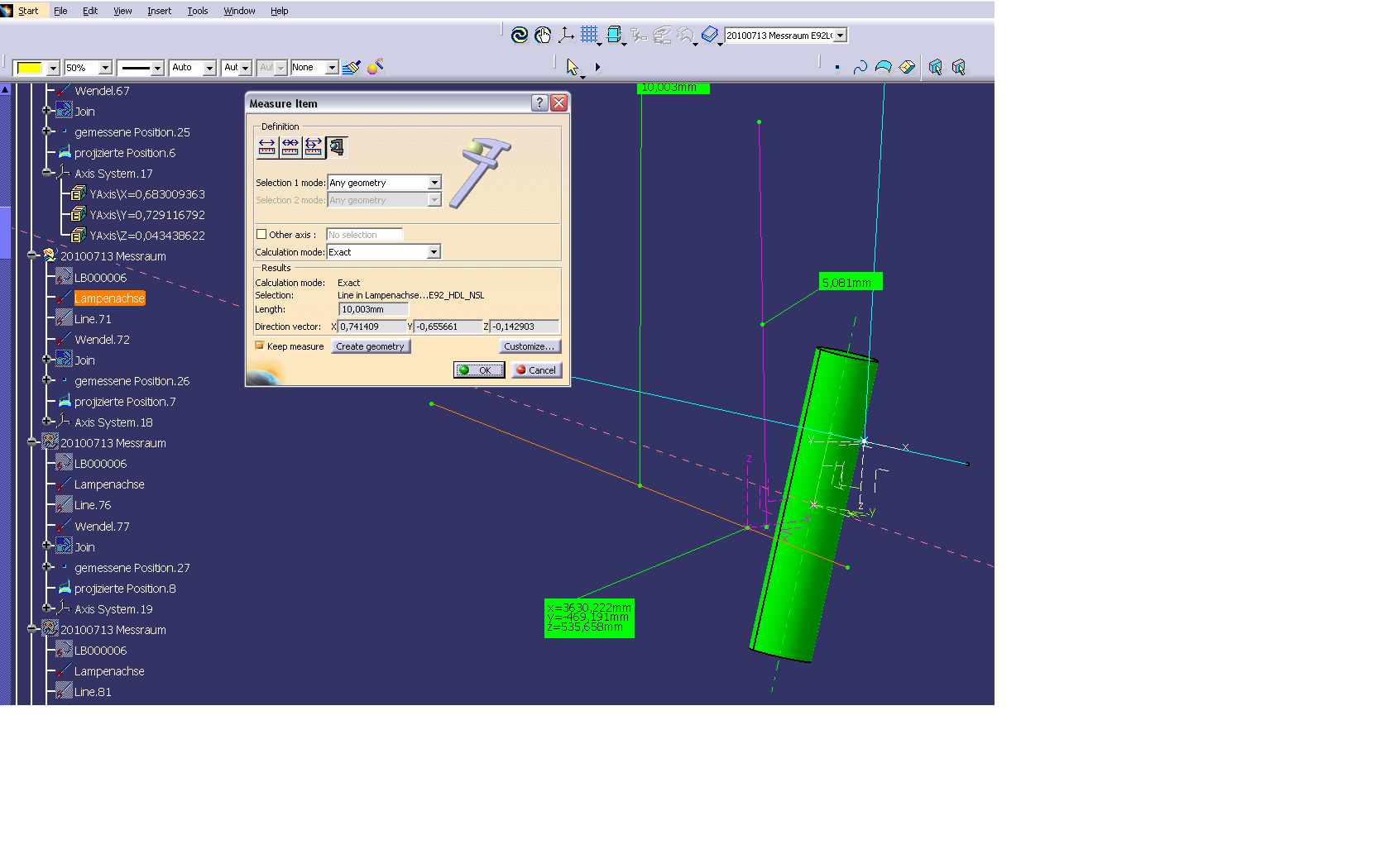

ich habe ein lokales Achsensystem erzeugt und benötige die Parameter dieses Achsensystems. Beim Aktivieren des Achsensystems mit der Einstellung "Standard" sollten hier die Koordinaten des Ursprungs und die Richtungscosinusse der einzelnen Achsen in Bezug auf das Absolut-Koordinatensystem angezeigt werden. Die Richtungscosinusse sollten logischerweise einen Betrag kleiner 1 haben. Nun stelle ich fest, dass z.B für die x-Achse Werte größer 1 angezeigt werden. Die Messung der Richtung der betroffenen Achse zeigt dann die korrekten Werte, s. Bilder.  Folglich bin ich unsicher, was mir in diesem Fall bei den Achsensystemparametern  angezeigt wird. Mit dem Auslesen dieser Parameter über eine Design-Tabelle hätte ich normalerweise die erforderlichen Daten sehr schnell. Das Messen wäre eine aufwändigere  Lösung. Kann mir jemand eine Info geben ?
