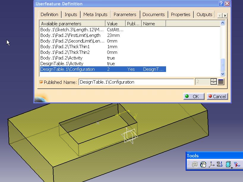

Habs gerade mal probiert, klappt sauber! Du musst die Tabelle (genauer:die Konfiguration) unter "Parameter" noch publizieren (siehe Bild).
gruß, Tom

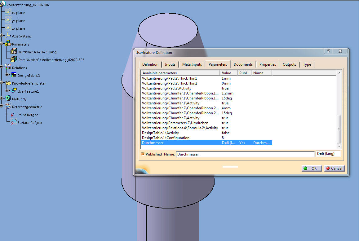

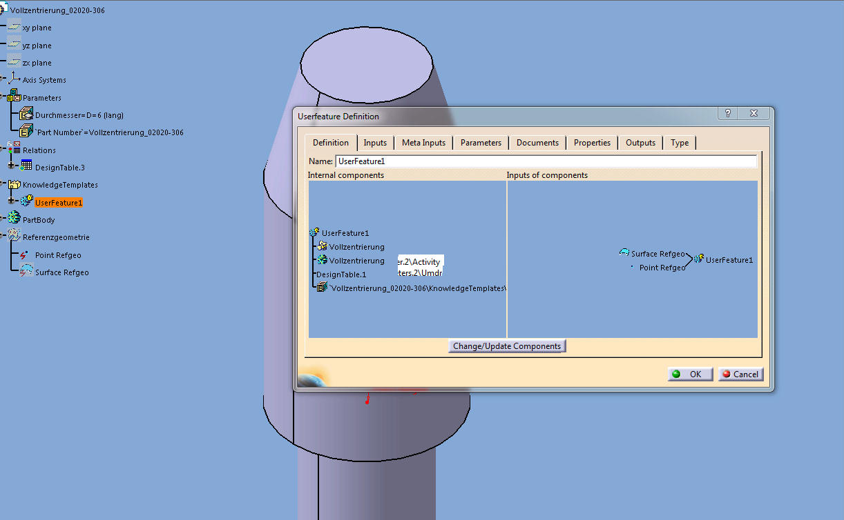

vielen Dank für deinen Hinweis. Ich habe es auch so gemacht; siehe Bild. Nur hast du bei dir dann die Tabelle hinterlegt; bei mir ist dies nicht der Fall; woher kann dies kommen. Sie wurde bei der Definition aber mit eingebunden; siehe Bild.
Hast du es mit meinem UDF probiert? Hat es dann geklappt?

Ja, habs mit einer UDF gemacht, konnte sie nach dem Einfügen auch im dortigen Teil ändern. Aber laut deinem Bild hast du zwar den Durchmesser, aber nicht die Tabelle mit ihrer Konfiguration (bei dir "8") publiziert!
p.s. Ich habs nun nicht mit UserDefinedParameter gemacht wie Du, aber die sollten ja kein Problem sein.
gruß, Tom
