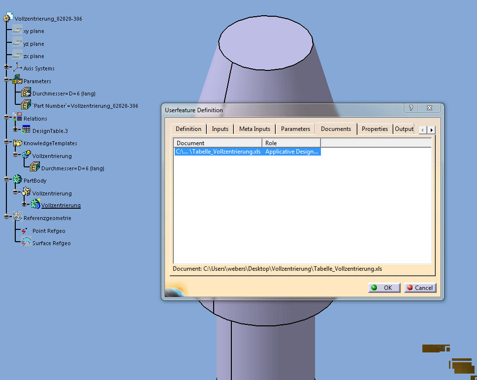

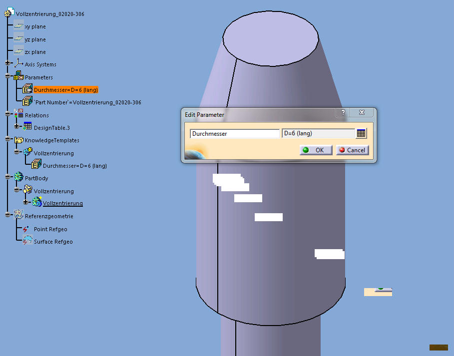

Hallo ihr Lieben,
ich habe eine Frage zum Thema UDF; ich mache jetzt schon seit Tagen damit rum und habe meiner Meinung nach ALLES schon ausprobiert und es will nicht klappen. Ich habe hier ein UDF erstellt und über eine Tabelle gesteuert. Es klappt auch alles einwandfrei im UDF selber. Nur sobald ich das UDF einfüge, dann verliert er die Beziehung zu meiner Tabelle und ich kann nicht die gewünschte Größe auswählen. Siehe Bild. Kann mir jemand sagen, wie ich ihm beibringe nicht die Tabelle zu verlieren?
Vielen Dank im Voraus!!

erstellt am: 22. Jul. 2010 09:02    Editieren oder löschen Sie diesen Beitrag!  <-- editieren / zitieren -->   Antwort mit Zitat in Fett Antwort mit kursivem Zitat    Unities abgeben: 1 Unity (wenig hilfreich, aber dennoch)2 Unities3 Unities4 Unities5 Unities6 Unities7 Unities8 Unities9 Unities10 Unities Nur für Yellowdevil83 10 Unities + Antwort hilfreich
Hi du gelber Teufel ...
Hast du die Tabelle in die UDF-Definition integriert (im Reiter "Document") ?
gruß, Tom

erstellt am: 22. Jul. 2010 09:06    Editieren oder löschen Sie diesen Beitrag!  <-- editieren / zitieren -->   Antwort mit Zitat in Fett Antwort mit kursivem Zitat    Unities abgeben: 1 Unity (wenig hilfreich, aber dennoch)2 Unities3 Unities4 Unities5 Unities6 Unities7 Unities8 Unities9 Unities10 Unities
ich schätze ja; denn das macht er ja sowieso automatisch, oder? Siehe Anhang:
