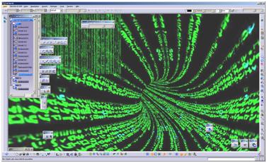

Wir arbeiten auch mit verschiedenen Versionen R16,R18,R19.
Wir haben dieses Probelem folgend gelöst:
Der Catia "Start-Hintergrund" ist für jede Release verschieden.
(Optische Unterscheidung)
Kostenfaktor=0
siehe Anhang.
Mit freundlichen Grüßen
Catiawest
NIHIL IMPOSSIBILE =)
