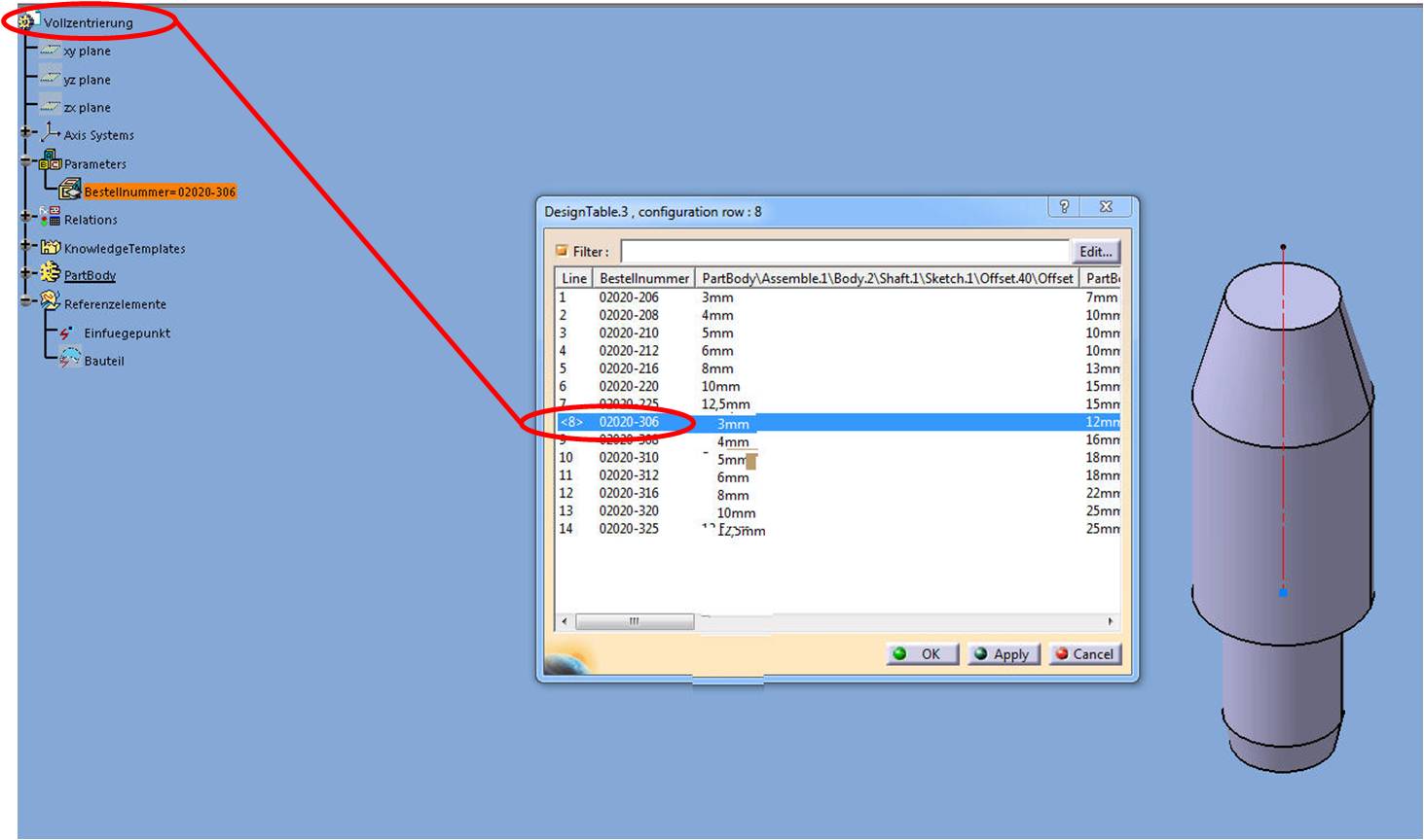

Hallo liebe Mitglieder,
ich habe eine Frage. Ich habe hier eine Vollzentrierung über eine Tabelle gesteuert. Kann ich irgendwie realisieren (gerne auch über Rules o.ä.), dass der Name (Bestellnummer) oben in die Properties automatisch eingetragen wird wenn man eine andere Größe in der Tabelle anwählt? Siehe Bild.
Vielen Dank im Voraus!

das funktioniert AFAIKAs far as i know (So viel ich weiss) nur wenn du in deine Tabelle zwei zusäzliche Spalten mir PartNumber und PartName einfügst, und dein Vollzentrierung in ein Katalog ablegst.

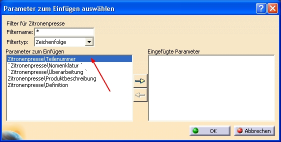

Hallo Yellowdevil83,
das geht ohne weiteres. Wenn Du eine neue Konstruktionstabelle machst, kannst du den Parameter "Teilenummer" (Partnumber) einfach übernehmen. In einer vorhandenen Tabelle musst du eine Spalte für die Partnummer einfügen und ausfüllen und dann im Register "Zuordnung" im Konstruktionstabellendialog mit dem Parameter im Bauteil verbinden.

Ja super, das ist ja echt einfach; hätte ich auch selbst drauf kommen können!
VIELEN Dank ein weiteres mal!!
