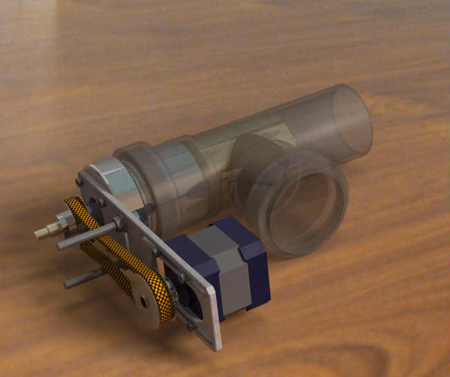

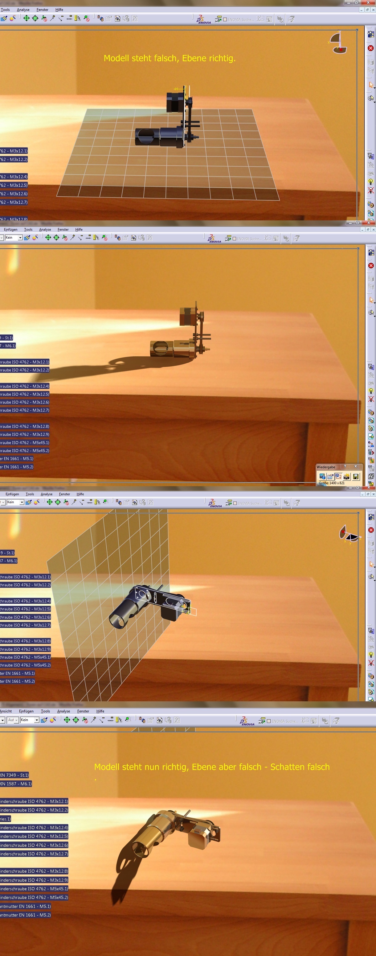

ich habe folgende Schwierigkeit in V5R19 und komme einfach nicht weiter...
Es soll ein Zusammenbau gerendert werden (mit Photo Studio Satelite), jedoch steht mein Modell falsch im Raum, d.h. die Schatten werden falsch geworfen, wenn das Modell "richtig" steht (siehe Bilder).
Nun gäbe es 2 Möglichkeiten, die ich beide allerdings mangels Wissen durchführen kann:
1. Diese "Gitterebene" (siehe Bilder) anders zu drehen, denn auf diese fallen die Schatten - Wie?!
2. Im Zusammenbau das Modell im Koordinatensystem zu verdrehen, damit es z.B. auf der xz-Ebene "steht" statt auf xy... - Wie?!
3. Andere Idee?
Hat jemand evtl. eine Idee? Bin relativer Anfänger mit Catia ...
Danke im Voraus!

die Gitterebene kannst Du meines Wissens nicht drehen, die liegt immer parallel zur X-Y-Ebene!
Daher bleibt Dir nur das richtige Positionieren Deines Zusammenbaus. Unabhängig vom Aufbau Deines CATProducts funktioniert das Positionieren in einem "Über-Product" immer. Dazu einfach ein neues leeres CATProduct erstellen und Deinen Zusammenbau einfügen und fixieren. Dann den Fix editieren und nach erweitern des Panels mittels "more" den entsprechenden Winkel ändern. Dann solltest Du Deine Schatten auch richtig bekommen ...
Wichtiger Hinweis für andere: Die beschriebene Vorgehensweise funktioniert erst ab R18!

Ha, danke!! Auf die Idee, den Zusammenbau deswegen in einen neuen Zusammenbau zu packen muss man erstmal kommen... Auf jeden Fall macht es jetzt genau das, was es soll
