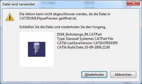

auf meinem Win7 PC habe ich CATIA und den 3DXML-Viewer installiert.  Wenn ich CATIA Daten löschen möchte (CATPart, CATProduct, ...) bekomme ich die Fehlermeldung :
"Die Aktion kann nicht abgeschlossen werden, da die Datei in CAT4DXMLPlayerPreview geöffnet ist" (siehe Anhang)
und ich kann die Datei nicht löschen. Bei 3DXML Dateien tauchen die Probleme nicht auf.
Kennt jemand das Problem und hat eine Lösung
Vielen Dank
Jocke

Das problem hab ich auch, aber nur weil irgendein prozess im hintergrung kurz startet und nach ein paar sekunden wieder erlischt.
Wenn du die datei angeklickt hast, warte ein wenig und lösche sie dann.
wie man den prozess dazu kriegt nicht zu starten nur durch anklicken der datei weis ich nicht und wäre auch über eine lösung froh
