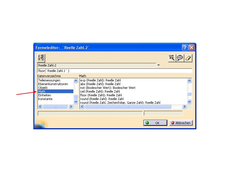

Ein Blick in die Online-Doku oder im "Formeleditor" unter "Math" liefert den Befehle "round". (und in der Doku gibt es mit Sicherheit ein Beispiel)
Mörchen
CAD-Trainerin (CATIA V5)
Beiträge: 3830
Registriert: 14.03.2007
Release 19 SP2
erstellt am: 14. Jul. 2010 14:51    Editieren oder löschen Sie diesen Beitrag!  <-- editieren / zitieren -->   Antwort mit Zitat in Fett Antwort mit kursivem Zitat    Unities abgeben: 1 Unity (wenig hilfreich, aber dennoch)2 Unities3 Unities4 Unities5 Unities6 Unities7 Unities8 Unities9 Unities10 Unities Nur für catiawest 10 Unities + Antwort hilfreich
Hallo catiawest,
abrunden geht mit "floor()"
ceil() = aufrunden und round() = runden
Im Formeleditor kannst du die Syntax unter "math" suchen...

Habe das mit dem runden eingearbeitet.
Bekomme einen Hinweis von Catia siehe Anhang.
Wegen Einheiten. (Habr schon einige Varianten ausprobiert, aber leider erfolglos)
Folgende Probelemstellung hab ich noch:
vor dem Aufrunden 1479.1234mm (ceil)
nach dem Aufrunden 2000mm
gewünschtes Ergebnis = 1480  ????

CATIA rechnet intern mit Metern. Also müsste es so gehen:
ceil(Laenge1/1mm ) *1mm
Mörchen
Beiträge: 3830
Release 19 SP2
erstellt am: 14. Jul. 2010 23:08    Editieren oder löschen Sie diesen Beitrag!  <-- editieren / zitieren -->   Antwort mit Zitat in Fett Antwort mit kursivem Zitat    Unities abgeben: 1 Unity (wenig hilfreich, aber dennoch)2 Unities3 Unities4 Unities5 Unities6 Unities7 Unities8 Unities9 Unities10 Unities Nur für catiawest 10 Unities + Antwort hilfreich
Bernd hat recht mit der Syntax
Aber das liegt daran, dass die ganzen Rundungsfunktionen eine reele Zahl als Eingabe erwarten und auch eine reele Zahl ausgeben. Also muss aus dem Parameter zunächst die Einheit rausgerechnet werden, damit der Befehl funktioniert und anschließend logischerweise wieder rein, damit es stimmt.
