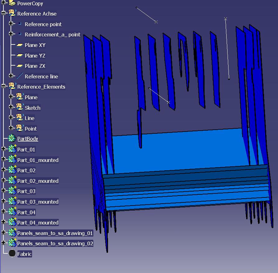

Guten Morgen Zusammen!

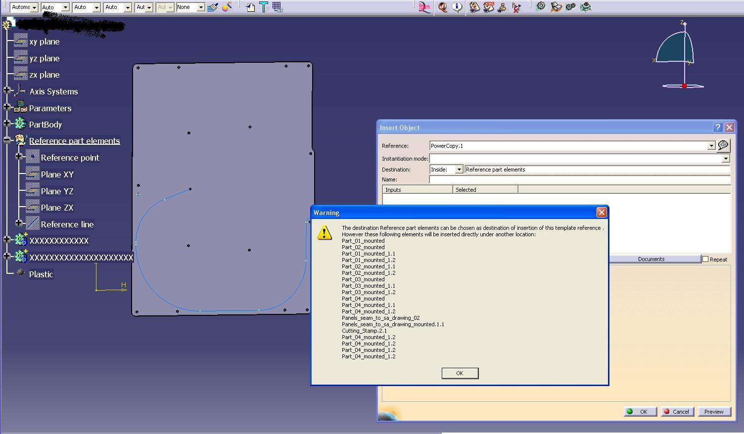

Möchte für mcih Power Copys nutzbar machen. Nun habe ich ein Teil aufgebaut das aus mehreren Lagen besteht, diese wiederum sind auf mehreren Planes verteilt. Um mir das Änderungsmangement zu erleichtern habe ich Sketche mit Links und projezierte Linien verwendet.
Nun zu meinen Problemen   : - Ich habe zuviele Bezugspunkte, ich möchte nur einen an dem ich das
                                      teil dann in einem neuen Part an einem Skelettmodel ausrichten kann
                                    - Wenn ich allem etwas zuweise bekomme ich Fehlermeldungen, bzw. das
                                      teil wird nicht komplett dargestellt.
Anbei ein paar Bilder zum besseren Verständnis.
Gibt es denn ein gutes Buch in dem ausführlich auf Power Copy eingegangen wird?? Oder liegen meine Probleme eventuell schon im Aufbau??

Meiner Erfahrung nach sollte man bei einer PowerCopy genau darauf achten worauf man die Geometrie bezieht. Am beste erzeugt man ein GeoSet für die Input-Geometrie (möglichst wenige). Alle Features die du erzeugst sollten sich auf dies beziehen oder auf Referenzgeometrien die du in einem geometrischen Set (am besten unter dem Zentralen Body der PowerCopy) erstellst. Dabei ist zu achten, dass du sich nicht auf das Absolute Achsensystem oder die Standard-Ebenen beziehst.
Bei dir wäre es ggf ein Vorteil ,wenn du alle Bodies deiner PowerCopy in einem Body zusammenfasst.

Also nachdem ich nun schon einiges Versucht habe bin ich nun zwar etwas schlauer, aber leider immer noch nicht am Ziel.
Nun meiner frage. Kann mir jemand ein Beispiel zeigen wie ich die PC so konstruiere das ich 1-3 Inputelemente zum Positionieren habe.
Und trotzdem die PC stabil bleibt. Denn momentan ist es so das wenn ich nciht mein "Referenz Geoset" ,die uns vorgegeben sind und auf die ich alles Sketche ausgerichtete habe, benutze verschieben sich dei 2 Hälften meiner PC.

So nachdem ich nun noch ein wenig experimentier habe funktinoert eigentlich auch alles soweit. Die gegeben Tipps führten mich letzten endes dann doch zum Ziel.
Aber ganz am Ziel bin ich denoch nciht:-)
-Kann man als Input element auch ein Achsensysten(Axis) nehmen??
-Wenn man alle 3 richtungen nutzt, xy, yz und zx, um sein Teil  a
aufzubauen, muß man dann immer diese 3 "Planes" nutzen zum
einfügen??
Oder könnte man das ganze umgehen und sich z.B. auf eine Achse
(Axis) beziehen??
