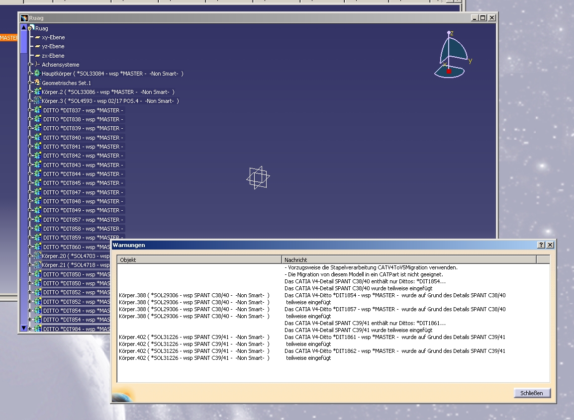

Guuten Morgen an alle,
ich stehe vor der Aufgabe, ein Catia V4-File in ein iges-Format zu überführen. Ich habe es mit der klassischen Methode versucht (Datei öffnen und mit "Speichern unter" im neuen Format abspeichern). Da wir aber die V5-Variante haben, lässt sich die Datei zwar öffnen aber nicht neu abspeichern. Gibt es da doch noch eine andere Möglichkeit? Ich kenne mich mit Catia bisher nur wenig aus.
Danke und Grüße
Bendix
moppesle
Beiträge: 3438
Registriert: 28.05.2009
CATIA V5 R19 SP9
WIN 7 64bit
erstellt am: 12. Jul. 2010 10:02    Editieren oder löschen Sie diesen Beitrag!  <-- editieren / zitieren -->   Antwort mit Zitat in Fett Antwort mit kursivem Zitat    Unities abgeben: 1 Unity (wenig hilfreich, aber dennoch)2 Unities3 Unities4 Unities5 Unities6 Unities7 Unities8 Unities9 Unities10 Unities Nur für bendix 10 Unities + Antwort hilfreich
Hallo bendix,
V4 Datei öffnen. Neues Part erstellen, gewünschte elemente aus V4 Datei auswählen Kopieren und in dein neues Part einfügen.
Part als IGS speichern. Fertig!

Danke für die Antwort.
Kannst du mir kurz schreiben, wie bzw. wo ich die Elemente in Catia einzufügen habe? Ich habe sie im ersten Versuch in das Hauptfenster eingefügt, es scheinen aber nicht alle angenommen worden zu sein. Vielleicht habe ich auch etwas falsch gemacht; habe wie gesagt speziell mit Catia wenig Erfahrung.

Ich habe noch mal einen Screenshot der Warnung gemacht.

es hat alles geklappt!
Danke nochmal.
