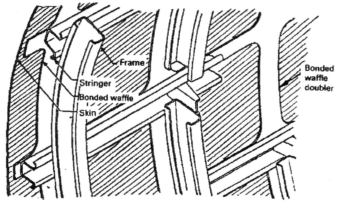

Hallo zusammen
ich arbeite gerade an einem detailierten flugzeugrumpf (stringer, frame, bonded waffle u.s.w.)habe bereits das skin erstelt und moechte nun mit den stringers fortfahren. Was mir kopfschmerzen bereitet ist wie ich die stringer (U form) entlang des bereits erstelten skins fuehre. Kann mir vieleicht jemand eine vorgehensweise emphehlen?

hallo billisk.
Wo haperts denn?
Den Verlauf des Stringers auf der Skin erstellen.
Senkrecht dazu eine Plane auf einen endpunkt dieser Kurve legen.
Auf dieser das Stringerprofil (T-Form?) erstellen
RIB mit diesen beiden Kurven (option ReferenceSurface) und der Skin erzeugen.
gruß, Tom

Danke fuer den tip. Ich habe noch eine frage zur konstruktion und zwar bezueglich des waffle doubler design (photo). Mit hilfe von extract habe ich von der inneren flaeche des skins eine flaeche entnommen und dieser eine eine staerke von 1mm gegeben. Meine frage ist wie ich diese luecken gleichmaessig entlang entlang der flaeche konstruieren kann.
