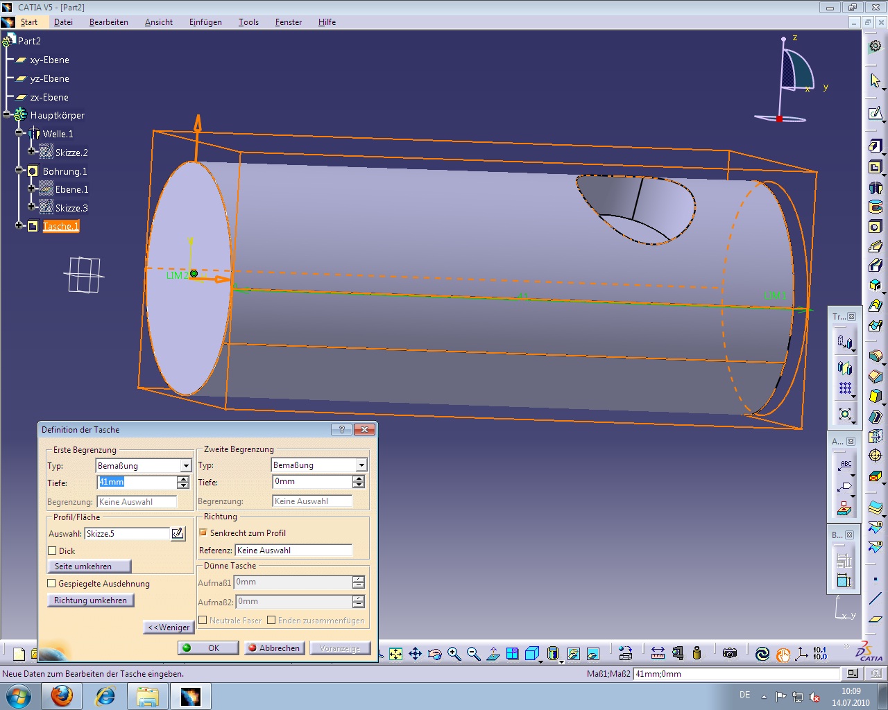

erstellt am: 14. Jul. 2010 10:12    Editieren oder löschen Sie diesen Beitrag!  <-- editieren / zitieren -->   Antwort mit Zitat in Fett Antwort mit kursivem Zitat    Unities abgeben: 1 Unity (wenig hilfreich, aber dennoch)2 Unities3 Unities4 Unities5 Unities6 Unities7 Unities8 Unities9 Unities10 Unities
Guten Morgen!
Wenn ich die Tasche umdrehen will, sieht es so aus wie auf dem Bild, aus der Tasche wird ein Rechteck. Wenn man bestätigt, heißt es, die Operation sei nutzlos.
Was mach ich falsch?

erstellt am: 14. Jul. 2010 10:25    Editieren oder löschen Sie diesen Beitrag!  <-- editieren / zitieren -->   Antwort mit Zitat in Fett Antwort mit kursivem Zitat    Unities abgeben: 1 Unity (wenig hilfreich, aber dennoch)2 Unities3 Unities4 Unities5 Unities6 Unities7 Unities8 Unities9 Unities10 Unities Nur für Petersens 10 Unities + Antwort hilfreich
Servus,
du bist im falschen Part!!!

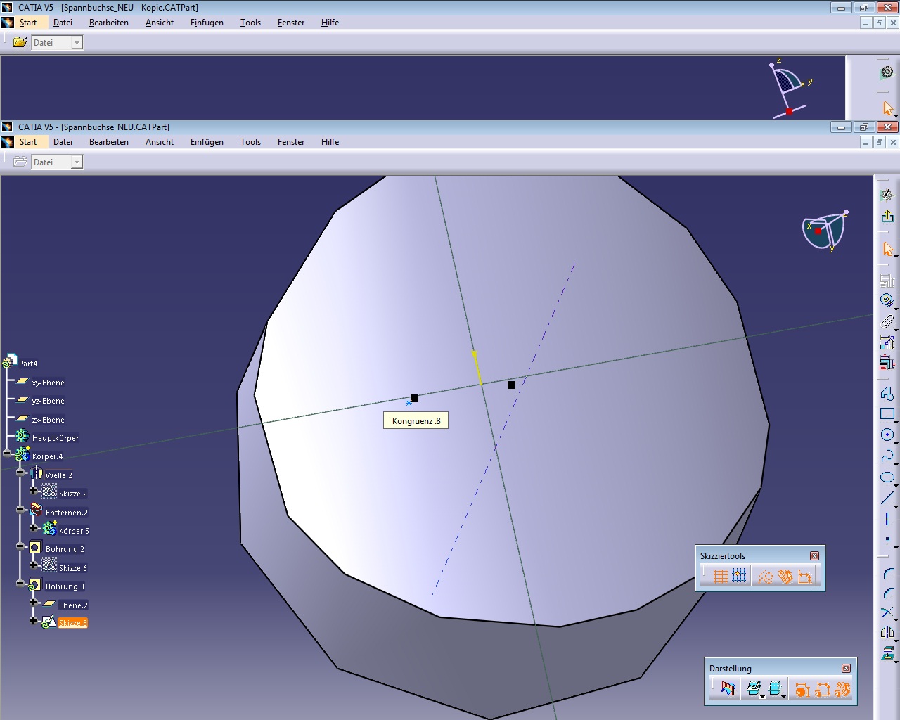

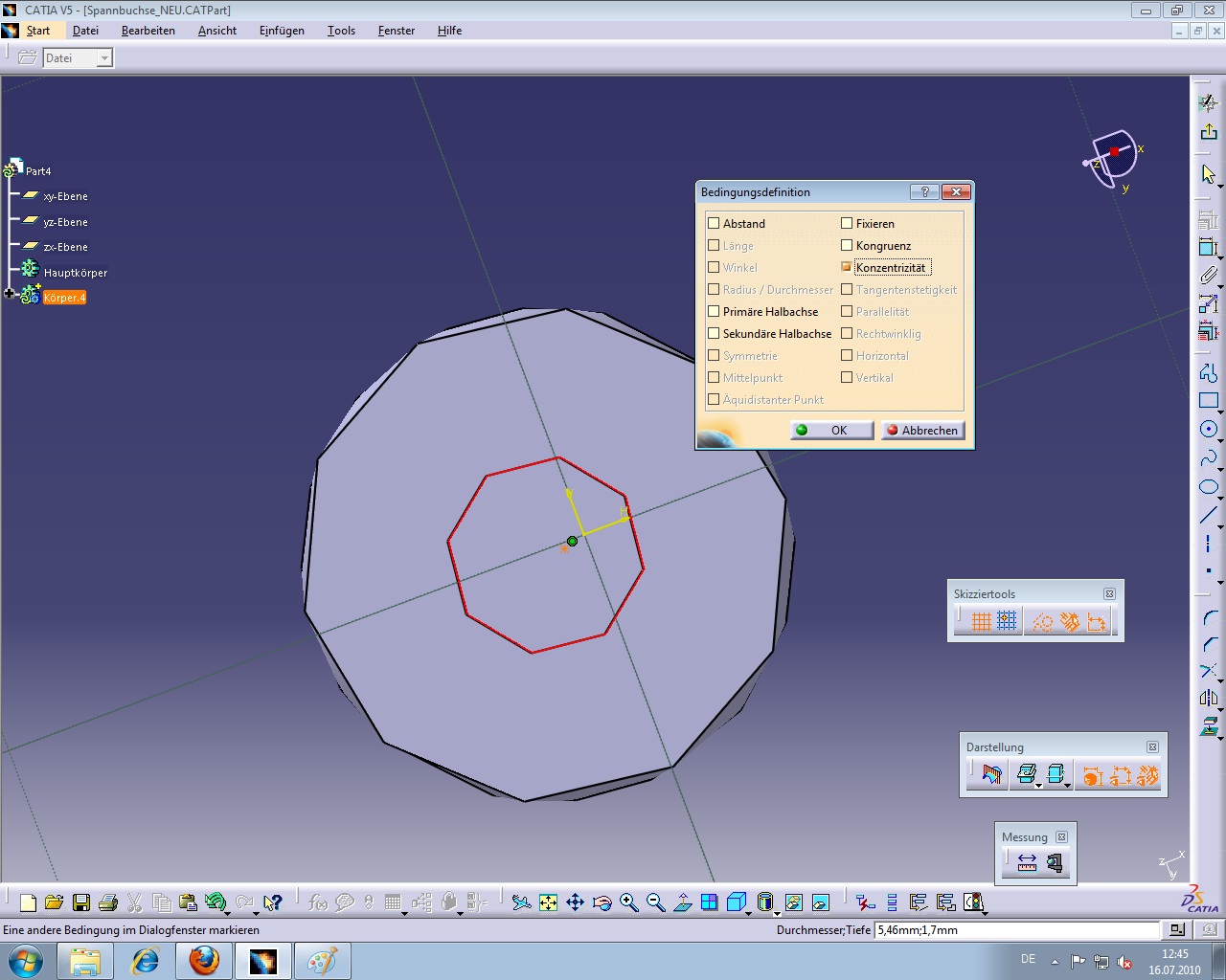

Ich hatte doch nur einen Part?
Habe es jetzt mit Boolschen Operationen gemacht, hat irgendwann geklappt.
Jetzt kann ich aber die Bohrung, die in die gekrümmte Oberfläche muss, nicht mittig positionieren. Wenn ich in der Positionierungsskizze die Bedingung "Konzentrizität" (mit der anderen Bohrung, die in die flache Seite reingeht) wähle, scheint es zu funktionieren, aber die Bohrung ist trotzdem überhaupt nicht in der Mitte!

erstellt am: 16. Jul. 2010 12:55    Editieren oder löschen Sie diesen Beitrag!  <-- editieren / zitieren -->   Antwort mit Zitat in Fett Antwort mit kursivem Zitat    Unities abgeben: 1 Unity (wenig hilfreich, aber dennoch)2 Unities3 Unities4 Unities5 Unities6 Unities7 Unities8 Unities9 Unities10 Unities Nur für Petersens 10 Unities + Antwort hilfreich
Hallo Petersens,
probier mal, den Punkt mit der Körperachse kongruent zu setzen. die Körperachse kriegst du, wenn Du beim Erzeugen der Bedingung auf die zylindrische Mantelfläche klickst.

erstellt am: 16. Jul. 2010 13:49    Editieren oder löschen Sie diesen Beitrag!  <-- editieren / zitieren -->   Antwort mit Zitat in Fett Antwort mit kursivem Zitat    Unities abgeben: 1 Unity (wenig hilfreich, aber dennoch)2 Unities3 Unities4 Unities5 Unities6 Unities7 Unities8 Unities9 Unities10 Unities
hm, das sieht dann so aus, wie auf dem bild. will einfach nicht in die mitte.

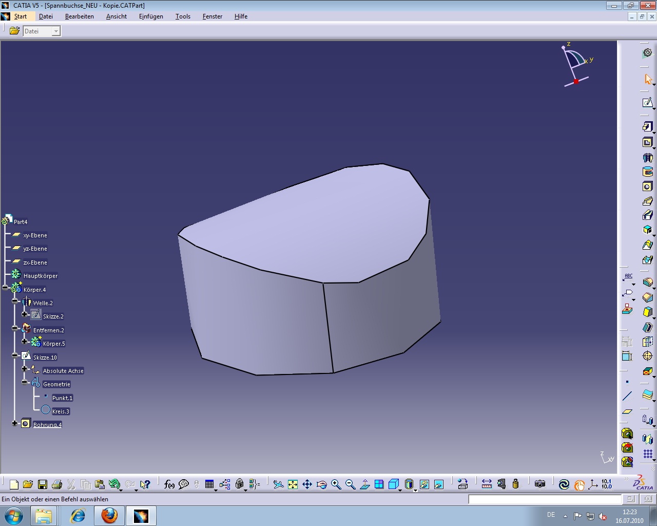

erstellt am: 16. Jul. 2010 14:08    Editieren oder löschen Sie diesen Beitrag!  <-- editieren / zitieren -->   Antwort mit Zitat in Fett Antwort mit kursivem Zitat    Unities abgeben: 1 Unity (wenig hilfreich, aber dennoch)2 Unities3 Unities4 Unities5 Unities6 Unities7 Unities8 Unities9 Unities10 Unities Nur für Petersens 10 Unities + Antwort hilfreich
hallo Petersens,
hast Du evtl.beim Bohren einfach nur auf die gewölbte Fläche geklickt oder hast Du eine richtige Ebene gemacht, die senkrecht auf Deiner Achse steht?
Wenn die Bohrebene schräg ist, kriegst Du Dein Ergebnis nur schwierig. Dann kannst du noch versuchen, die Bohrrichtung parallel zur Achse auszurichten. Besser ist es, von vornerein eine ordentliche Ebene zu erzeugen und auf ihr zu bohren.

erstellt am: 17. Jul. 2010 16:59    Editieren oder löschen Sie diesen Beitrag!  <-- editieren / zitieren -->   Antwort mit Zitat in Fett Antwort mit kursivem Zitat    Unities abgeben: 1 Unity (wenig hilfreich, aber dennoch)2 Unities3 Unities4 Unities5 Unities6 Unities7 Unities8 Unities9 Unities10 Unities
mit der Ebene hat es geklappt, vielen Dank!
