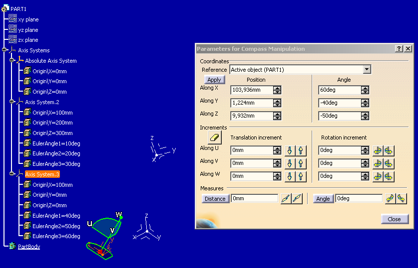

ich habe über eine Axis-to-Axis- Transformation des absoluten Koordinatensystems in ein Koordinatensystem, das ich bereits lokal in einem frei im Raum liegenden Objekt durch Ausrichten an diesem Objekt erzeugt habe , ein zweites lokales Koordinatensystem platziert, das demzufolge identisch mit dem ersten lokalen Koordinatensystem ist. Sinn dieser Aktion war, dass ich die EULER- Winkel anschließend durch Messung des zweiten lokalen Koordinatensystems oder durch dessen "Anklicken" im Baum auslesen kann.  Leider bekomme ich auf diesen beiden Wegen keine Information über den internen CATIA-Vorgang (üblicherweise Drehmatrizen).In CATIA V4 muss es diese Möglichkeit gegeben haben. Kennt jemand einen Trick, dieses Problem elegant zu lösen oder bleibt mir wirklich nur der Fußweg-sprich-alle Rotationen in der z-y'-z"- oder z-x'-z"-Reihenfolge  mit vorheriger Winkelmessung  selbst auszuführen ? (Ich arbeite im Generative Shape Design.)

Eine weitere Möglichkeit, dies schnell mal auszugeben, habe ich mit dem Kompass entdeckt. Hier ist allerdings eine Verifizierung im größeren Stil notwendig. Dies würde ich aber dann Dir überlassen...
Zum Weg:
Ich habe festgestellt, dass das Panel (Editor) des Kompasses auch Winkel ausgibt. Man muss dazu den Kompass auf die X-Z-Ebene des Achsensystems ausrichten. Dann bekommt man die Euler-Winkel in umgekehrter Reihenfolge angezeigt. Bei negativen Werten muss man noch 90° addieren und schon hat man die Winkel!
Ich habe mal ein Bild angehängt.

danke für diese Idee. Leider habe ich die Ausrichtung im Zielkoordinatensystem noch nicht hinbekommen. Ist wohl eine Frage der Übung.

Hallo Ramgad,
du mußt das zu messende Achsensystem aktiv machen, im Kompass-Fenster muss oben "aktives Objekt" stehen.
Dann im oberen Bereich alle Koordinaten und Winkel auf Null und ausführen(apply) drücken.
Schon sollte der Kompass genau auf dem Achsenkreuz sitzen.
Dann einfach wieder anderes Achsenkreuz aktiv machen und schon hast du die Werte.
Gruss Markus

Hallo Markus,
danke für den Tipp.So hat es geklappt.
Den dort angegebenen Winkeln muss man dann das entgegengesetzte Vorzeichen verleihen, wenn man mit diesen eine Koordinatensystem um x-y'-z" transformieren möchte.
