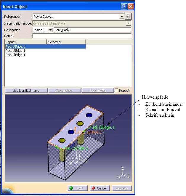

habe ein Powercopy erstellt. Gibt es eine Möglichkeit, die in dem Powercopy-Fenster angegebenen Daten (Hinweispfeile) zur Erstellung des Endprodukts zu vergrößern (auch die Schrift vergrößern) bzw. weiter auseinander zu ziehen. Problem nämlich hierbei ist, wenn mehrere Kriterien zur Erstellung abgefragt werden, wird es in dem "Fenster" unübersichtlich, da die einzelnen Hinweispfeile zu dicht aneinander hängen. Ich hoffe, ich konnte mich verständlich ausdrücken, sicherheitshalber habe ich ein Bild beigefügt.

eine direkte Möglichkeit a la Drag&Drop gibt es nicht.
Ich habe früher einmal "getrickst", um diese Hinweise ("Marker") anders zu legen: ich hatte bei ungünstiger Lage der "Marker" einfach in der PowerCopy andere Inputelemente (z.B. versetzte Flächen) verwendet, diese dann ausgeblendet. So wurden sie in der PowerCopy nicht sichtbar und die "Marker" wanderten mit. Ob das in der R19 noch geht, weiss ich nicht, müsste man ausprobieren.

Du kannst in dem Fenster mit der Maus genauso heranzoomen und verschieben wie im CATIA-Fenster. Dadurch kannst Du Dir die Elemente, die Du selektieren willst ganz nah heran holen.
