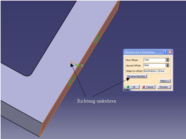

gibt es eine Grundeinstellung für den Befehl "Thick surface", der mir ermöglicht, die Ausdehnrichtung zu ändern, da man jedes mal die Richtung manuell ändern muß (die Ausdehnung erfolgt immer in Richtung Körper und nicht davon weg => ein unnötiger Zeitaufwand)

Einen negativen Wert eingeben? sofern ich den Aussage (die Ausdehnung erfolgt immer in Richtung Körper und nicht davon weg)
richtig verstehe...

Hallo lukas304,
alternativ könntest du auch "First Offset = 0mm" und "Second Offset = 1mm" setzen. Aber ob das schneller ist...

Das Problem ist hier, dass der befehl für Flächen gedacht ist und dort die Normale abgreift.
Bei Volumen zeigen aber alle Flächen mit ihrer Normalen immer in Richtung Volumen, daher greift das Command die "falsche" Normale ab. Dafür kannst Du Dir aber sicher sein, dass diese beim Volumen immer "falsch" ist.
