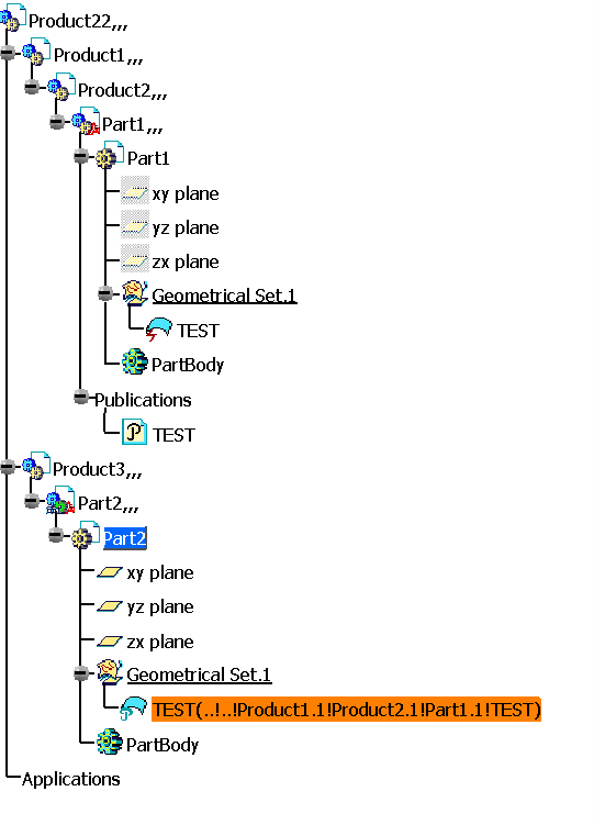

Hallo Zusammen,
besteht die Möglichkeit verlinkte Geometrie od. Parameter ohne den in Klammern stehenden Pfad mit darzustellen? Siehe Bild

Meines Wissens geht das nicht. Hab gerade auch nochmal alle Möglichen Optionen durchfostet. aber ist das denn sooo schlimm? Ich meine: Im schlimmsten Fall kannst du doch das übergeordnete geoset zusammenschrumpfen ("-")!?

Schlimm ist es nicht. Aber es stört mich wenn ich im Geoset, wo meine verlinkte Geometrie abgelegt ist, über die Bezeichnung einen Link suche und da der ganze Pfad noch mit angezeigt wird.
Was soll passieren wenn ich das übergeordnete Geoset zusammenschrumpfe? Meinst du die Bennenung kürzen?

Tom meint, dass du im Strukturbaum auf das Minus vor dem Geoset drücken sollst, damit die Unterstruktur nicht mehr zu sehen ist.

Achso
--> super Vorschlag, hilft mir aber nicht weiter.

ich würde die verlinkung direkt von Part zu Part machen wenn möglich ohne Context über die Baugruppe!
dann wird der Baum einiges kleiner

Nein, die Linkdarstellung ist wie sie ist.
Anmerkung an KaiWas Aussage:
Part/Part oder CCP oder Ref/Ref Links sind nur in Sonderfällen mit Import/Context oder Ref/Instance Links vergleichbar. Nämlich nur bei Coincident übereinanderliegenden Part Instanzen.
Das sollte man schon verstanden haben. Ich bin mir nicht sicher ob diese Aussage jedem Leser gut tut.

Also, das mit der gewünschten Darstellung funktioniert definitiv nicht.
