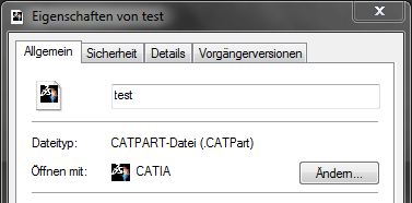

Hallo allerseits,
habe ein kleines aber nerviges Problem. Die CATIA Dateien habe ich mal aus Versehen mit einem anderen Programm geöffnet. (Hat natürlich nicht funktioniert, war auch ein Versehen)
Da ich die Dateien wieder mit Catia einlesen möchte, muss ich unter öffen mit… das Catia Programm auswählen und Häkchen bei „immer mit diesem Programm ausführen“ machen.
Welches Programm muss man den in dem Catia Ordner „code>bin…“ auswählen???
Habe einige ausprobiert, bekomme aber komische Buttons und keine Vorschau mehr
Siehe Foto
Vielen Dank für die Hilfe

Der Befehl heißt "regserver". einfach im Forum mal danach suchen.

Danke,
wie mache ich es bei Win7???
Dort kann man -regserver nicht anhängen.
Die Forumbeiträge über regserver sind teilweise seit dem Jahr 2004.
In den 6 Jahren hat Gates einiges verändert ;-)

Ich glaub nicht, dass es bei Win7 keine "Eingabeaufforderung" gibt. Bei XP am einfachsten über Start -> ausführen -> cmd

Hallo RBB86,
das mit "-regserver" ist alt! Starte doch mal das Programm "V5RegServer.exe" aus dem CATIA-Bin-Verzeichnis.
Alternativ könntest Du im Explorer über Extras-Ordneroptionen zum Reiter Dateitypen gehen und bei CATPart auf "Wiederherstellen" klicken, falls Win7 dies noch hat!
