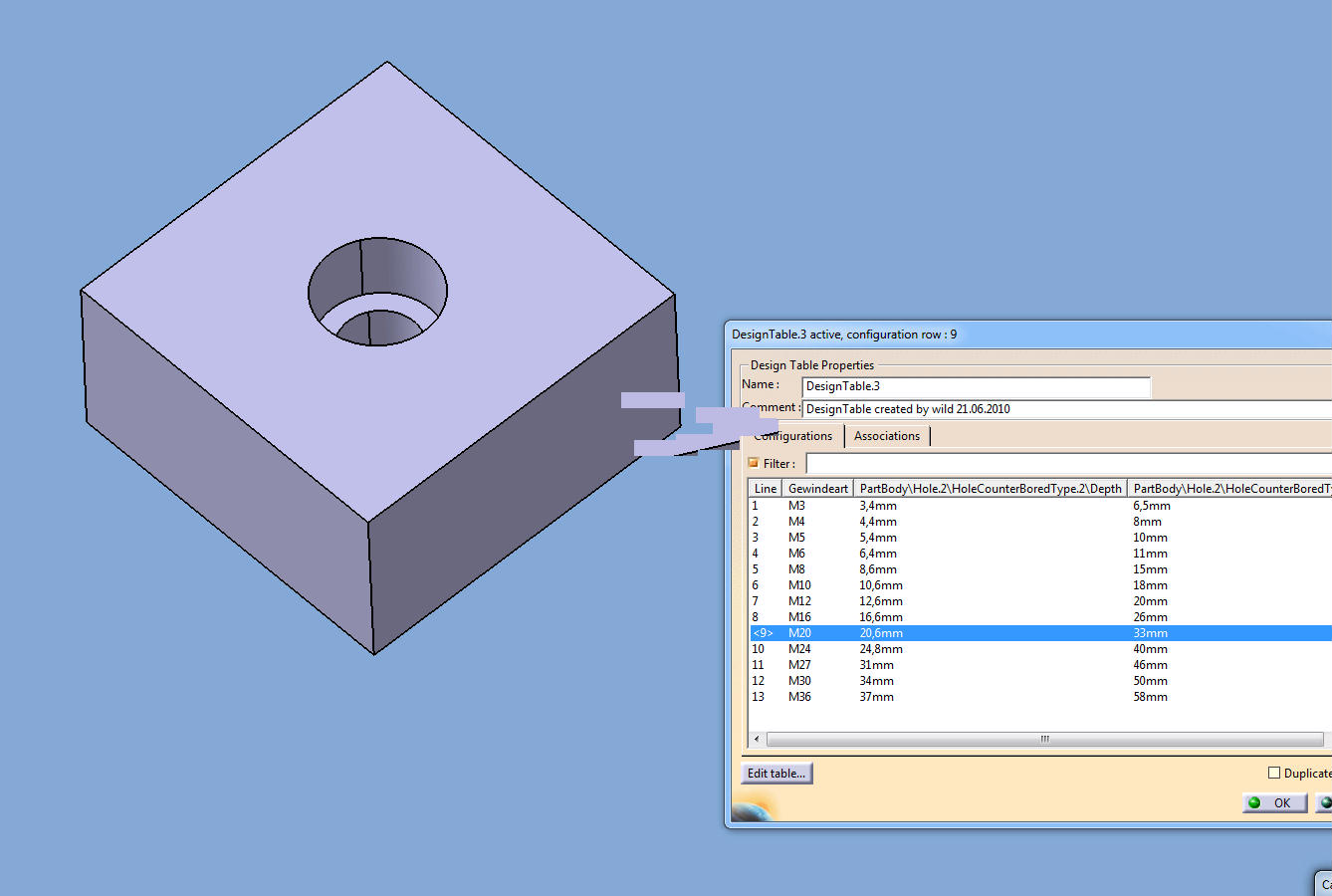

ich befasse mich gerade mit dem Erstellen sowie Einfügen von UDFs. Dabei bin ich auch schon ein Stück weit gekommen. Nun bin ich aber auf ein Problem gestoßen.
Ich habe eine Senkbohrung als UDF erstellt. Diese wird über eine DesignTable gesteuert. Soll heißen je nachdem was für eine Schraube verwendet wird, wird die Senkung entsprechend angepasst. Dies funktioniert auch alles super. Siehe Bild 1

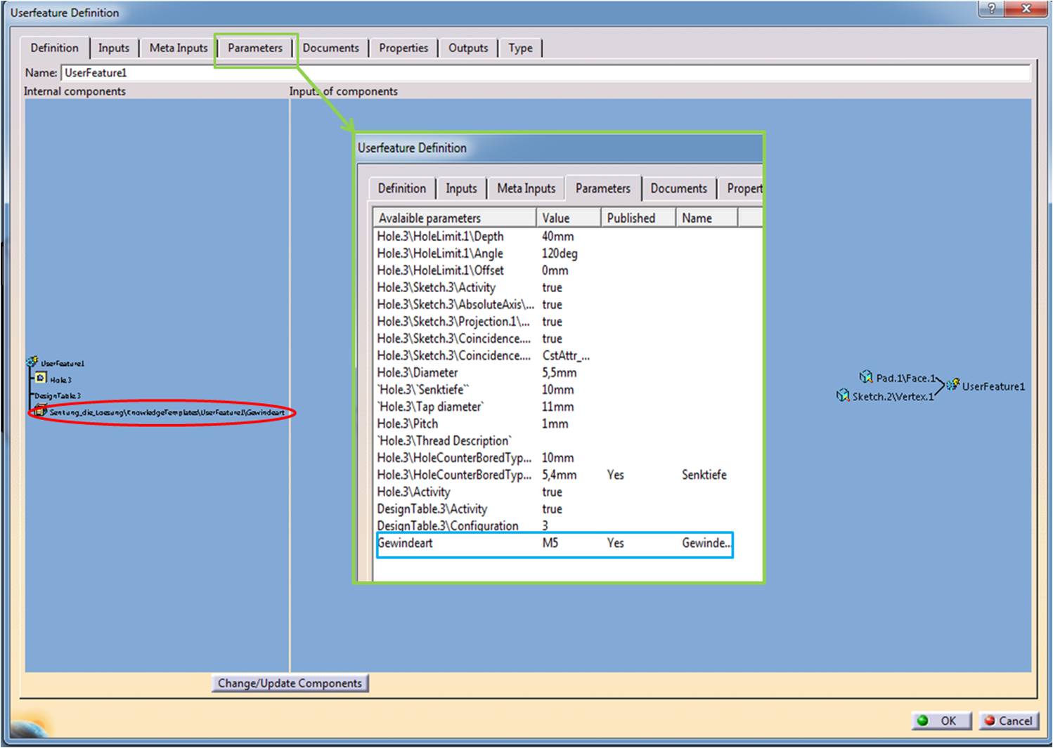

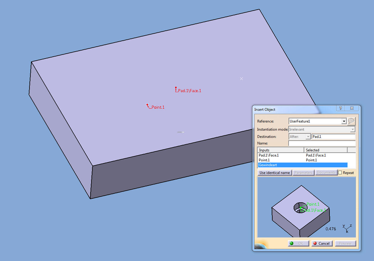

Wenn ich nun aber in das Excel-Dokument noch eine Spalte mit der Bezeichnung (M4, M5...) einfüge, dann klappt es nicht mehr;siehe Bilder 2 und 3. Ich kann die Gewindeart nicht anwählen... Ich will natürlich aber diese Information drin haben, zwecks der Übersicht beim Einfügen.

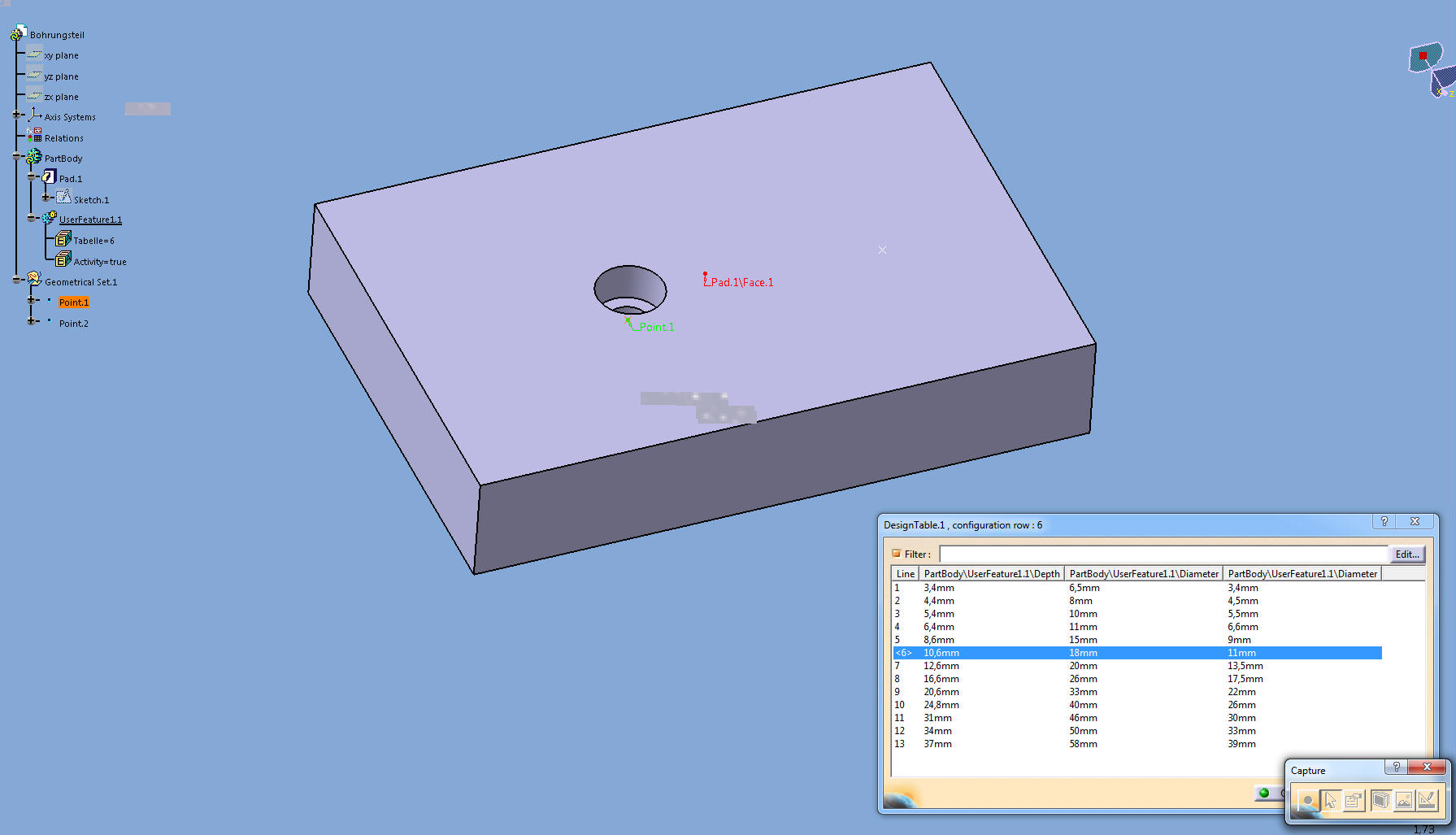

Und zwar kann man schon in der Designtable die Spalte mit der Benennung einfügen. Man darf diese dann nur nicht, im Fenster "Userfeature Definition", bei "Input of Component" sondern bei "Internal Component" (verschieben durch draufklicken) einfügen. Bei Parameter diese Bezeichnung dann "publicaten". Damit erscheint dann beim Einfügen des UDFs in der Auswahl bei der DesignTable die Spalte mit der Benennung. Außerdem ist diese auch im Strukturbaum unter dem "User Feature" als parametrisierter Eintrag sichtbar.
