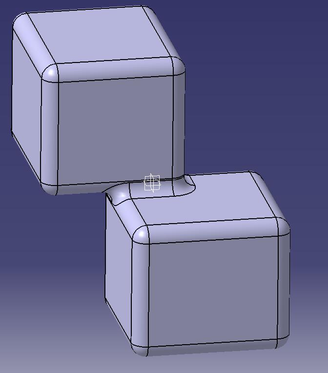

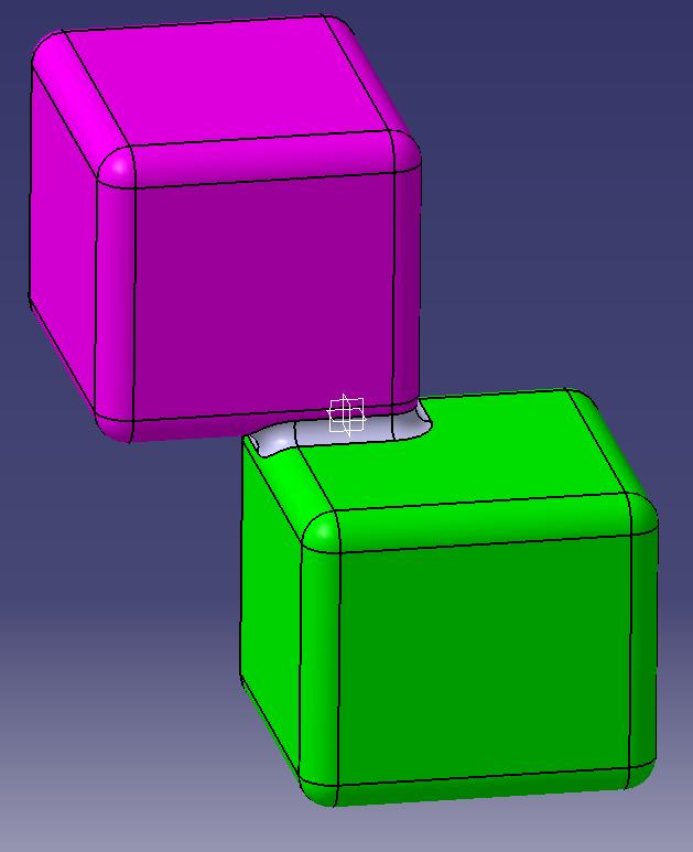

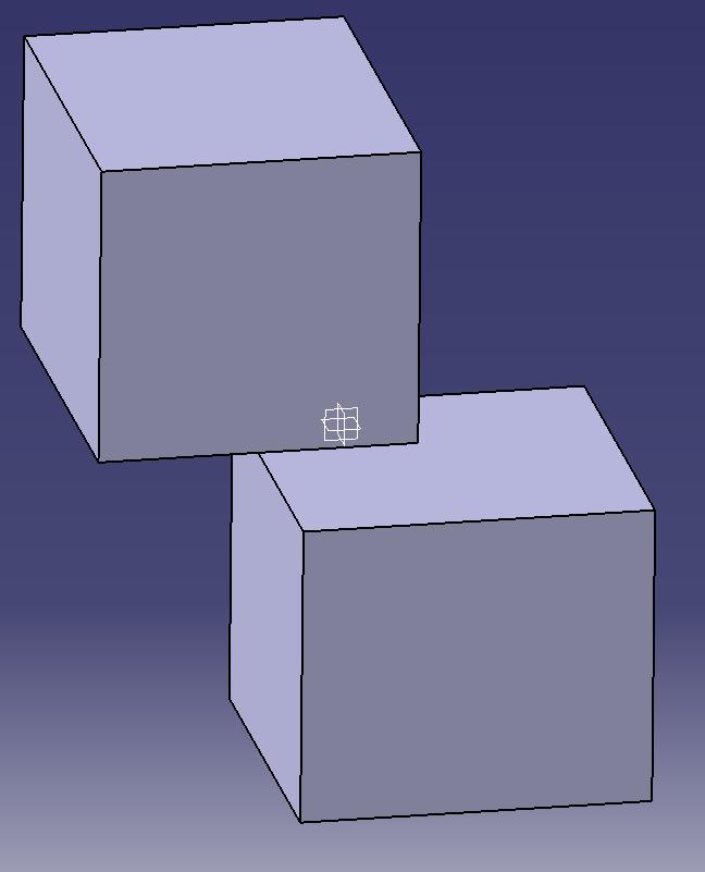

Hi Catiawest.
Nur mal ein gaaanz kleines Beispiel:
Lös mal folgende Aufgabe: Zwei Würfel stehen versetzt Fläche auf Fläche.
Aufgabe:
1. Sowohl der eine als auch der andere Würfel sollen aus dem Teil entnehmbar (löschen oder kopieren) sein, ohne dass die anderen Fillets kaputtgehen
1b. den einen oder anderen Würfel brauche ich in anderen Konstruktionen (mit ihren Fillets, da die ja schon einmal gemacht wurden)
2. Zwischen den Würfeln soll ein Fillet erzeugt werden, ohne dass Scharfe Kanten übrigbleiben.
3. Die einzelnen Würfel sollen komplett zur besseren Übersicht farblich gekennzeichnet werden.
4. Fillets dürfen/sollen unterschiedliche Werte haben oder später bekommen können (--> Änderungsfreundlicher Aufbau)
Sind alles keine konstruktionsfremde Aufgabenstellungen...
Wie sieht da der Baum nach DEINER Methode aus?
gruß, Tom
