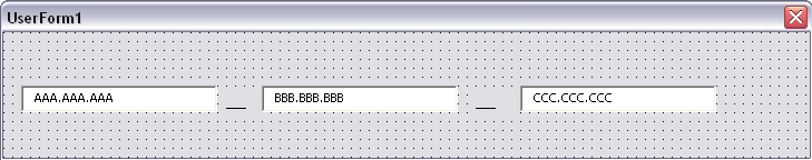

hallo nochmal,
bei uns wird oft kritisiert dass man im V5 beim speichern keine buchstaben ueberschreiben kann sondern nur einfuegen und den alten text dann loeschen muss ...
beispiel: man ertellt ein neues part verwendet dafuer ein startmodell mit vorgegebener benennung (bei BMW also teile-nr., index, frgmod, usw...) ... wenn es jetzt darum geht das part zu speichern und man mit "save as" die richtige bezeichnung eingeben will muss man quasi buchstabe fuer buchstabe einfuegen und den entsprechenden alten buchstaben loeschen damit man nicht mit den stellen durcheinanderkommt ... im V4 konte man da noch einfach mit der "Einfg"-taste zwischen einfuegen und ersetzen umschalten ... im V5 geht das leider nicht mehr
hat da jemand einen trick auf lager? ... ich hoffe ich hab das ganze einigermaszen verstaendlich erklaert *gg*

Audi_Teilenummer_aendern_Version_1.rar
Servus,
hab den Ansatz den ich dir gegeben habe mal als Makro realisiert (siehe Anhang). Das Makro ist zur Zeit nur für eine Audi Teilenummer gedacht, da man eine bestimmte Anzahl an Zeichen benötigt, damit das Prüftool (Validat) keinen Fehler ausgibt. Im ersten Feld gehören 11 Zeichen hinein. Wenn man aber nicht alle Zeichen vollständig ausfüllt werden diese mit "_" aufgefüllt. Wenn man Leerzeichen eingibt werden diese auch mit "_" ausgetauscht. Einfach mal probieren. Wenn ich das gleiche Konzept für deine BMW Nummer verwenden soll mußt mir nur bescheid geben. Wichtig dabei ist, dass ich weiß wie eine solche Nummer aufgebaut ist. Sprich wieviele Zeichen man eingeben muß/darf.
Um das Makro ausführen zu könnten mußt du wie folgt vorgehen: Tools -> Makro -> Makros -> Button "Macro Library" -> Button "Create New Library" -> Pfad eingeben. Nun ist ein neues Projekt angelegt. Tools -> Makro -> Visual Basic Editor -> File -> Import File -> frm von mir auswählen. Userform wurde hinterlegt. Das Makro kannst du dann über "Run Sub/Userform" starten.

bmw_teilenummer.zip
hallo christian,
so ... wir haben grad dein makro in augenschein genommen und soweit wir das verstanden haben auf die BMW-namenskonvention umgestrickt ... allerdings gibz noch ein kleines problem ... das makro kann den dateinamen nur bei einem voellig neuen part veraendern ... bei allen parts die schon einen dateinamen haben aendert es nur den product-name im baum
kann man da noch was machen? ... und was muss man tun dass man das makro per button im catia starten kann (also ohne auf tools -> macros -> macro-editor)?
danke erstmal fuer deine hilfe soweit ...

um das Makro von einem Icon aus zu starten: Tools -> Customize -> Registerkarte "Toolbars" -> Button "New" -> Name für Toolbar vergeben -> Registerkarte -> Commands -> Makros -> Makro mit LMT nehme und in die neue Toolbar schieben. Um den schwarzen Pfeil zu ändern: gleicher Pfad -> Registerkarte "Commands" -> Button "Show Properties" -> Button "..." -> Icon auswählen.
Was macht das Makro eigentlich: Das Problem hab ich so verstanden, dass ihr nicht immer die Zeichen beim Speichern einer neuen Datei abzählen wollt. Das Makro verändert nur den Namen im Strukturbaum. Diesen Namen kopiert ihr dann einfach (Properties) und beim Speichern des Teils/Baugruppe "Strg + v" drücken um den Namen einzufügen. Das Makro speichert die Datei nicht.

servus,
das mit dem makro in die neu erstellte toolbar stellen haben wir gestern schon probiert (das kannten wir schon) aber das problem ist dass im rechten feld nix erscheint wenn man unter "commands" auf "makros" klickt ...
ja die funktion des makros hast du ganz klar richtig verstanden ... aber es waer halt schoen gewesen wenn das makro auch gleich den dateinamen mitaendern koennte und man nur noch auf "save as" klicken muesste (dann koennte man sich das aufrufen der properties und das copy-paste ersparen) ... trotzdem vielen dank fuer deine hilfe ... vielleicht finde ich ja jemanden der das noch erweitern kann

Servus,
statt auf Makro kannst du auch auch All Commands gehn und dort dann das Makro auswählen. Das Makro wird auch dort aufgelistet.
Wegen dem ausgerauten Visual Basic Editor kann sein, dass er auf dieser Maschine nicht installiert wurde.
Christian Obholzer

hallo nochmal Christian,
hab das jez nochmal getestet ... sobald ich im makro zusaetzlich zum userform noch ein module anlege seh ich das auch unter commands in der auswahl fuer die toolbar ... aber wenn kein module da is dann gibts dort auch nix auszuwaehlen ... bloederweise hilft ein leeres module auch nicht weiter aber zumindest scheint das fehlende module der grund zu sein warum da nichts angezeigt wird ...
gehts denn bei dir so ohne weiteres nur mit dem userform?

Servus,
das Problem besteht bei mir nicht, weil ich nicht jedes meiner Makros in einer Userform hab. Die meisten sind nur Module, die dann über eine Userform gestartet werden. Aber warum hilft das leere Modul nicht?

hallo Christian,
naja wenn ich so ein leeres modul ueber den editor in dieses vba dazuhaenge dann kann ich das zwar in eine toolbar laden und bekomm so ein "play-dreieck" aber wenn man drauf drueckt passiert genau gar nix weil im modul ja nix drinnsteht ... wenn ich das richtig verstehe dann muesste im modul wohl so eine art startzeile stehen die das userform aufruft oder ausfuehrt ... aber wie man sowas schreibt weiss ich natuerlich nicht

Servus,
Sorry, mein Fehler. Mit deinem letzten Post ist mir aufgefallen, dass ich ja meine Userform über ein Modul starte.
Code:
Option Explicit
Sub CATMain()
    Makroauswahl.Show
CATIA.StatusBar = ("Aufruf_Makroauswahl.catvba, Version 1.0")
End Sub
Statt dem Makroauswahl schreibst du den Namen deiner Userform rein. Dann sollte es gehn.
Sorry nochmals.

erstellt am: 24. Jun. 2010 14:57    Editieren oder löschen Sie diesen Beitrag!  <-- editieren / zitieren -->   Antwort mit Zitat in Fett Antwort mit kursivem Zitat    Unities abgeben: 1 Unity (wenig hilfreich, aber dennoch)2 Unities3 Unities4 Unities5 Unities6 Unities7 Unities8 Unities9 Unities10 Unities
sehr geehrter inzwischen lieb gewonnener tiroler,
genau das wars ... danke fuer die tolle hilfe und die kurzen reaktionszeiten ...
das makro funktioniert mal soweit ...
jetzt bleibt nur noch zu loesen ob es moeglich ist ueber das maro auch gleich ein "save as"-fenster zu oeffnen in dem schon der  soeben geaenderte Partname steht ... so dass man nur noch das gewuenschte verzeichnis auswaehlen muss in das gespeichert werden soll ...
ich hab schon versucht dem CATIA.activedocument.name einen wert zuzuweisen aber das geht wohl nicht so einfach

Servus,
bin gerade dabei es mit "SendKeys" zu realisieren. Hab aber in der Arbeit leider nicht so viel Zeit zum Probieren. Vielleicht bekomm ichs oder auch ein anderer noch hin.
