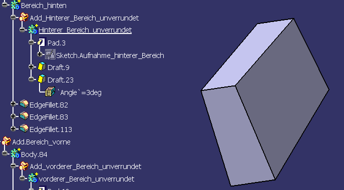

ich habe ein eingefärbtes Bauteil, um die Farbe zurückzusetzen kenne ich nur den Befehl Reset Properties.
Leider werden bei diesem Modell nicht alle Flächen auf die Standardfarbe resettet. Weiß jemand was man sonst noch machen kann oder muss man wirklich alle Flächen manuell selektieren?
Gruß Jean

Hallo Jean,
welche Flächen werden nicht zurückgesetzt?
music

Hallo Music,
ich hab mal versucht ein Bild anzuhängen.
Gruß Jean

Hi Jean.
Handelt es sich nur um EIN solid? Hast du die option "Apply to Children" bei den reset Properties aktiviert?
gruß, Tom

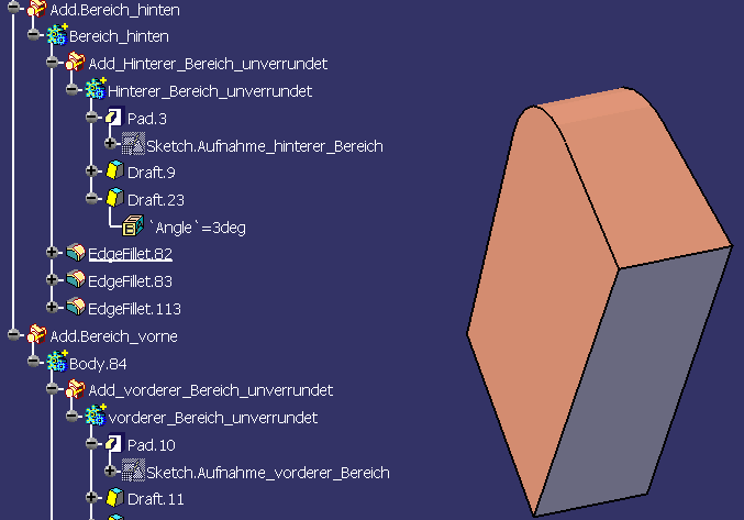

Hallo Tom,
es handelt sich um einen PartBody und der Haken bei "Apply to Children" war auch gesetzt.
Wenn ich die rötlichen Flächen selektiere, wird mir in den Properties unter Color auch die CATIA-Standardfarbe angezeigt
Gruß Jean

Ist da vielleicht noch eine Analyse drauf? Stelle mal nacheinander unterschiedliche Darstellungen ein (schattieren , mit material, transparent....) Hat das teil unterschiedliche Bodies über boolesche Operationen? (Kann ich mir nicht vorstellen, aber "resette" diese dann auch mal)
gruß, Tom

das Teil besteht aus mehreren Bodys. In den Bildern zeigt sich, dass die Rotfärbung in diesem Bereich nach dem EdgeFillet82 auftritt. Die Properties von dem Fillet zeigen aber die graue Farbe. Ein CATDUA hilft auch nicht und da das Problem bei mehreren Anwendern auftritt können es wohl auch nicht die Settings sein. Das Modell kommt ursprünglich von einem Konstruktionsdienstleister. Kann das sein, dass er nicht mit unserer Arbeitsumgebung gearbeitet hat?
Gruß Jean
